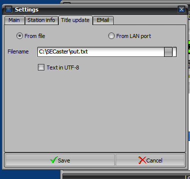

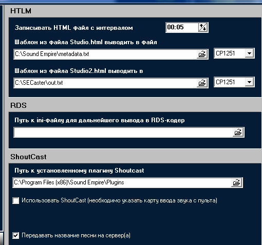

Доброго дня! Коллеги, помогите пожалуйста разобраться с проблемой... Никак не получается сделать вывод названий треков из Кастера на сайт. Перечитал уже несколько раз предлагаемые варианты на данных страницах, но никак не могу понять, что не так делаю? Сейчас вывод названий вообще отсутствует, как на Shoutcast, так и на Icecast (в Icecast, кстати, вообще не смог добиться вывода названий)... Через IP тоже не получатся сделать вывоз названий... Прям беда вообще.... Подскажите плиз, как настроить, более подробно, для тупых....
Re: SECaster
Сообщение Wlad » Ср ноя 13, 2019 1:22 pm
Что конкретно непонятного?
http://se2.com.ua/phpBB/viewtopic.php?p=15383#p15383
У вас шаблон выводится в metadata.txt , а caster читает из out.txt и еще другой папки. :x

Сообщение Voice » Чт ноя 14, 2019 10:38 am
У вас шаблон выводится в metadata.txt , а caster читает из out.txt и еще другой папки. :x[/quote]
Если дело было "в разных папках", сейчас исправил, но никаких изменений не произошло.
В Caster только появилась надпись "Untitled", а названия треков все равно не выводятся...
Re: SECaster
Сообщение Wlad » Чт ноя 14, 2019 11:04 am
Выполните первый пункт!
Открываем в блокноте файл Studio.html
убираем из него всё.
Вставляем 1 строку
!SE!SongTitle - !SE!SongArtist
Сохраняем. Смотрим на изменения.
Re: SECaster
Сообщение Voice » Чт ноя 14, 2019 2:05 pm
К сожалению, чуда не случилось... Сделал так, как Вы сказали, ни на одном из потоков названий треков не появилось. Перезапуск Студии и Кастера не помог... :roll: :cry: :Apstenu:
Re: SECaster
Сообщение Wlad » Чт ноя 14, 2019 2:14 pm
Вы или не тот файл редактируете или его не сохранили.
Кроме того уберите путь к плагину Shoutcast в настройках Студии. И выключите "передавать название".
Эти функции выполняет SECaster
Свяжитесь со мной более оперативным способом.
Viber и Telegam отправлю в личные сообщеия
Re: SECaster
Сообщение Voice » Чт ноя 14, 2019 3:25 pm
Влад, большое спасибо за помощь! Действительно, по криворукости своей не там ковырял!
