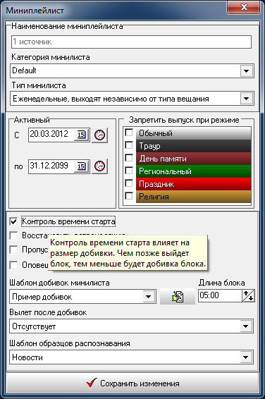

Ну так ничего сложного не вижу.
По варианту 2 с новостями
Назначаете свой рекламный блок на 50-ю минуту, хронометраж допустим 5 минут, чтобы добивка доигрывала до 55-й минуты, метка вылета не нужна.
Назначаем минилист с новостями на 55-ю минуту, хронометраж тоже 5 минут, без метки влета но с меткой вылета, чтобы добивка минилиста доигрывала до конца часа и по метке вылетала на головную станцию.
Получаем следующее: звучит метка влета на 50 минуте, запускается ваш рекламный блок, затем добивочная песня до новостей, новости, добивочная песня до конца часа.

Добивает, насколько я помню, и SE 2 несколькими. Главное создайте отдельную музыкальную категорию и туда занесите не только добивочные песни, но и нарезки и джинглы для более точного набора. Используйте эту категорию в настройках блоков как добивочную. Ну и размер новостного блока сделайте тогда не 5, а 6 минут, чтоб с запасом
