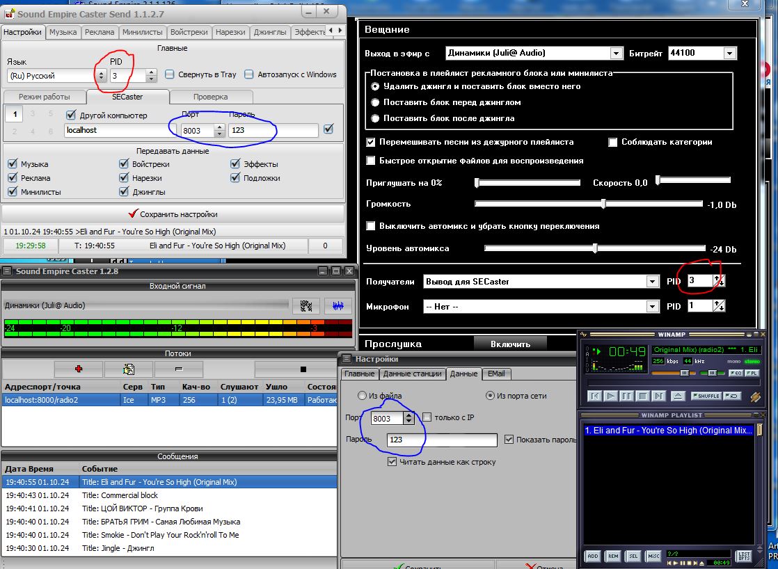

Вот почти тот набор как вы описали, только на одной машине ( дом.комп)
Как вариант настроить кастер на эфирном,если все ок, разбираться с сетью,брандмауэрами итп
При этом поток доходит от сендера до кастера и далее до хостера в айкаст, но теги соответственно хостер не получает.
Не много не так. Поток сам по себе (захватывается со звуковой кастером) метаданные- сами по себе,захватываются сендером с Империи

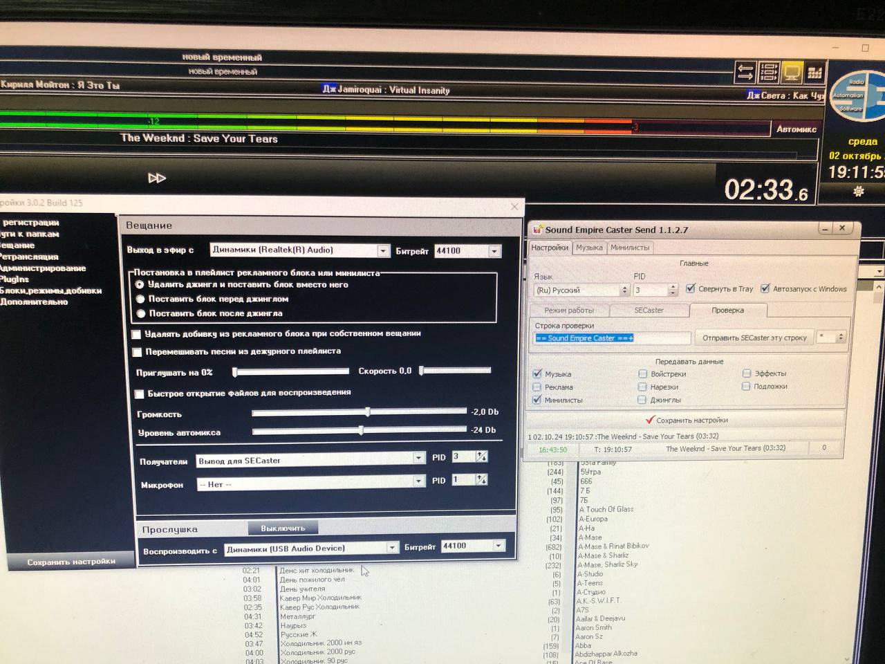

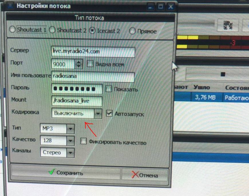

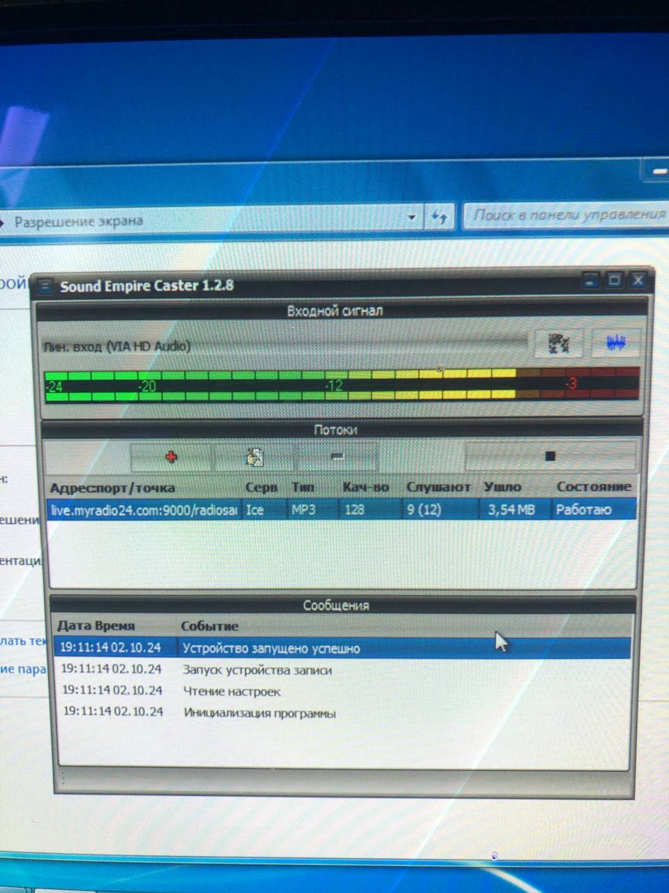

Всем привет! Dark-Horse разместил вопрос по нашей просьбе. Ниже фото наших реалий. До переустановки вин7 всё работало, что слетело - непонятно. Вчера попробовали сменить номер порта и PID, отключили полностью брэндмауэр, не помогло. С сендера уходят данные, в кастер не приходят, при этом музыка и прочее до кастера доходят (от микшера до компа онлайн-вещания) и транслируются в онлайне. Кстати, в 2 городах такая проблема, во втором схема такая же "эфирный комп - комп онлайна".

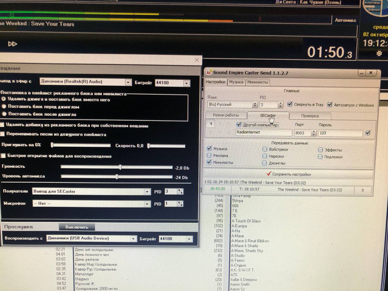

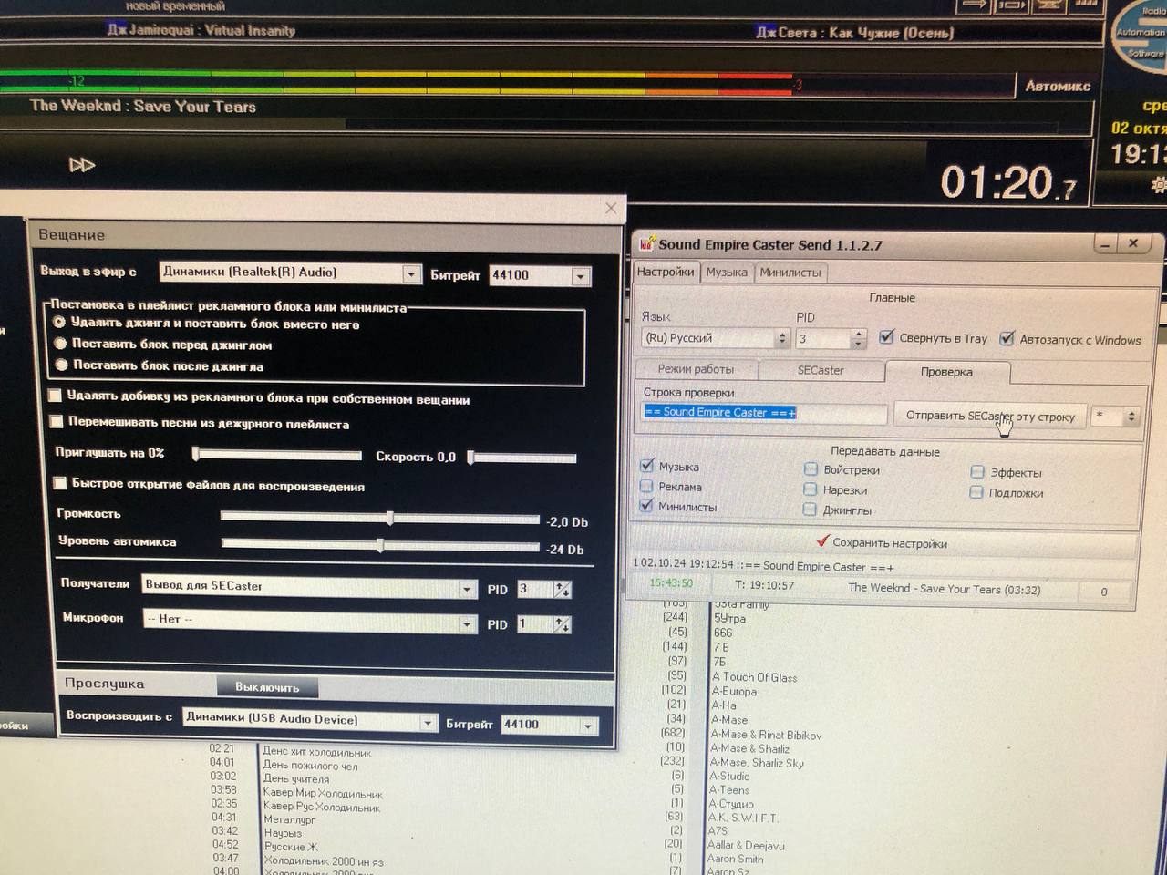

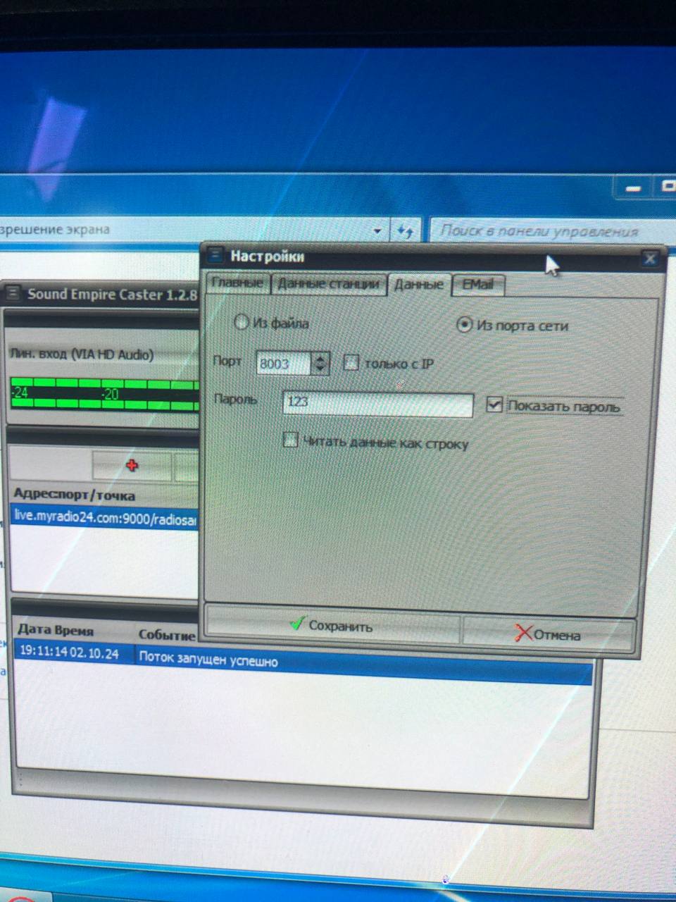

Вот еще 3 фото

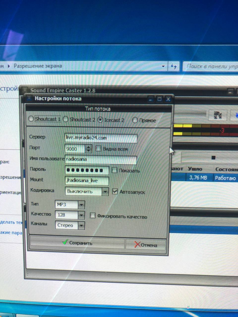

Вооот! Со скринами другое дело!
Ваша проблема в том,что не включили кодировку.
Проблема №2 ,хотя по факту не очень то и проблема.Вообщем когда поток запускается автоматически на кастере, в нем тегов тоже не видно,но на сервер они поступают и в плеере работают,что бы не вводило в заблуждение это при настройке ,просто перезапустите поток на кастере вручную и теги появятся....до следующей перегрузки :x ,но повтарюсь они на сервер/устройства все равно поступят.

Включил оба варианта кодировки ANSI и UTF-8 по очереди, после каждой смены закрыл кастер и заново запустил, не отправляет теги.
Уходя, оставил на UTF-8. Теги в окне кастера и в приложении на телефоне не отображались. Через полчаса зашел глянуть, в окне список тегов и в онлайне появились, видимо нужно время для коннекта кастера с хостингом.
