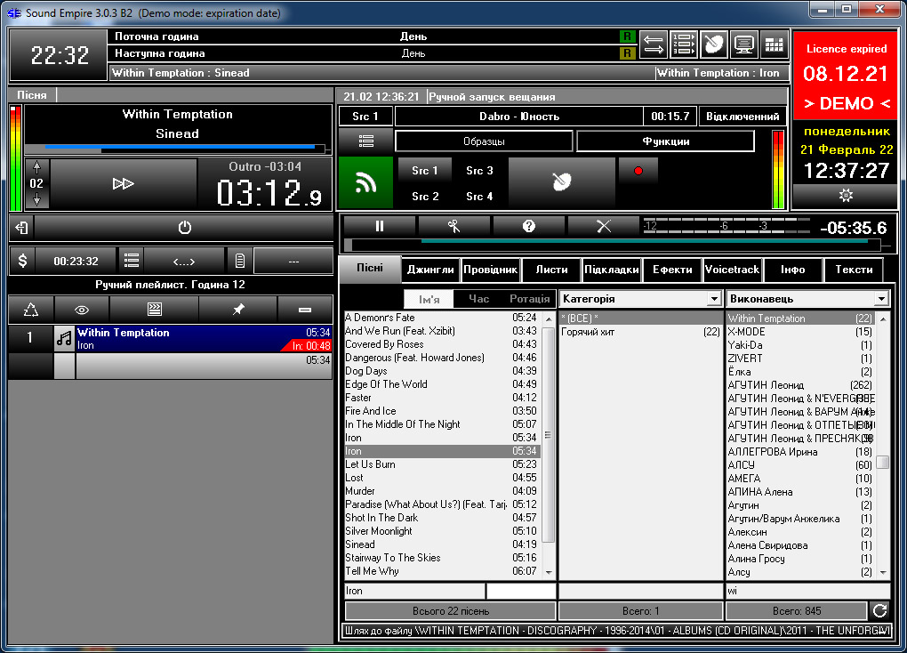

Сообщение Wlad » Пн фев 21, 2022 12:38 pm
Первое важное изменение:
