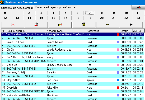

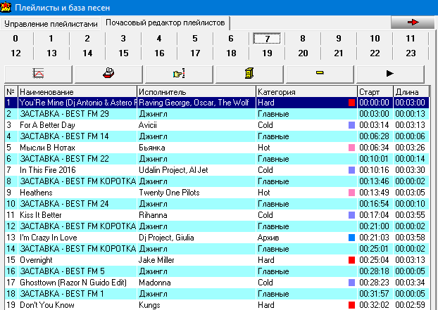

Здравствуйте! Прошу объяснить почему так: генерирую плейлист SE - и вчера и сегодня в одном и том же часе одна и та же песня стоит на одной и той же позиции. Анализ постановки файла показывает штраф - 0
Помогите, что я делаю не так?
Скрины:
сегодняшний плейлист час 7
сегодня
завтрашний плейлист час 7
завтра

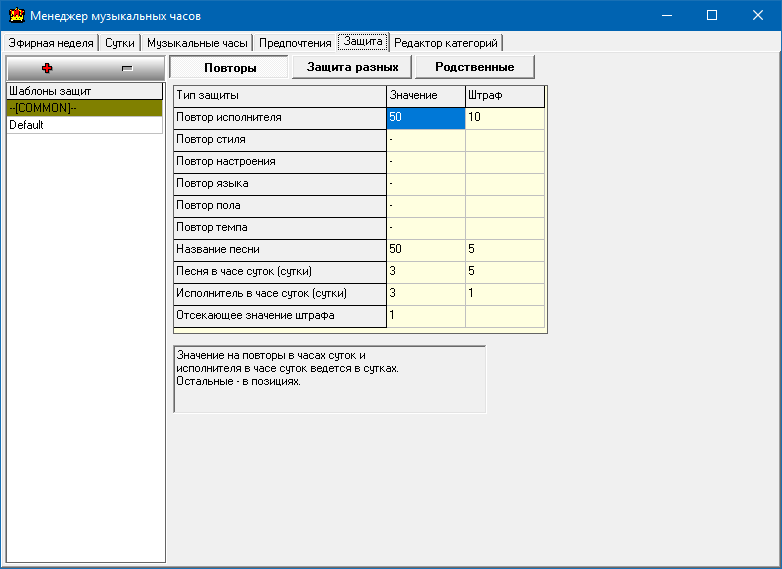

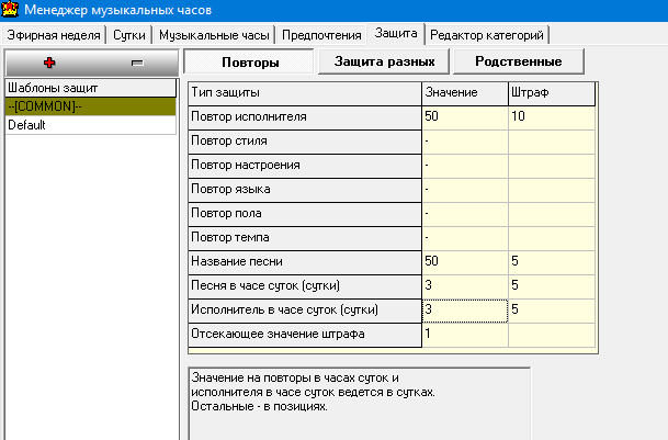

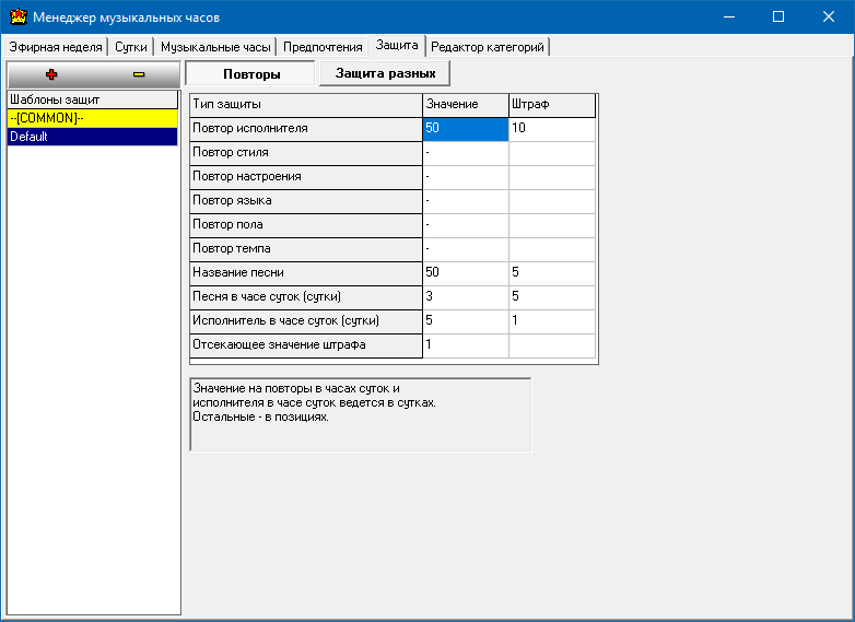

и защиты
защиты

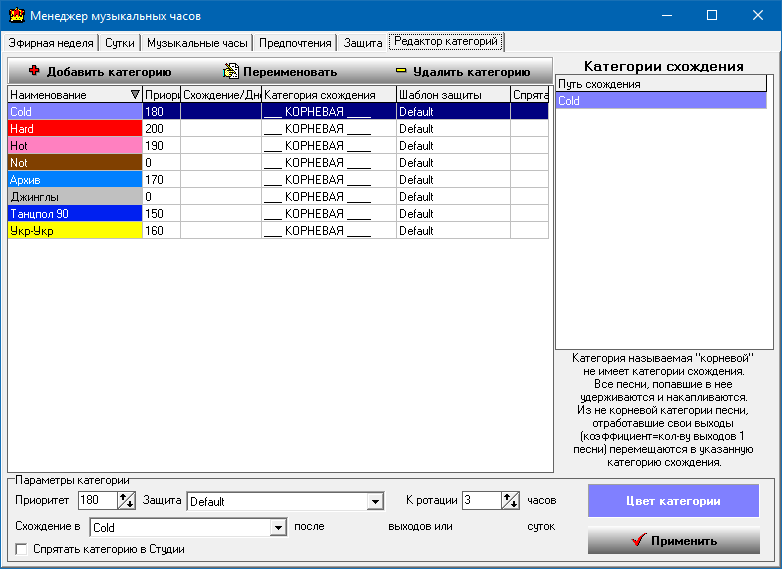

Не хватает карточки категории Hard и защиты, на которую она ссылается.

Все категории корневые. Все категории отнесены к шаблону защиты default.
Защиты для обоих шаблонов идентичны.

А на карточке этой песни не стоит "часы суток"? Я когда ставлю там на песню конкретный час, то она всегда выходит самой первой в этом часе почему-то, а не рандомно
