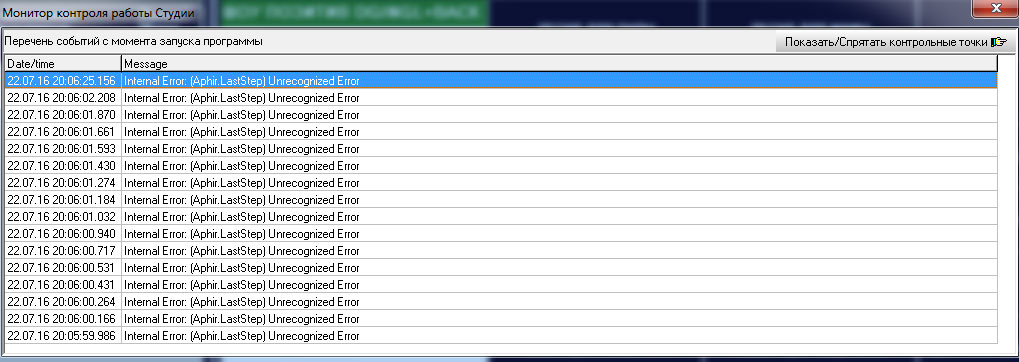

Восстановление баз из архива не помогает. Сделал скин ошибок. В последнее время проблема участилась. Сегодня завис комп, перезагрузка не помогала. Только после полного выключения и запуска....странно, но сработало - запустилось. :Sos:

Вообще по Вашему скрину я чувствую, что почти ничего не смогу сделать: сообщение о нераспознанной ошибке.
То есть то ли в системе, то ли в программе произошел необъяснимый сбой.
Возможно, что скоро или систему переустанавливать или какое-то железо скоро помрет.
