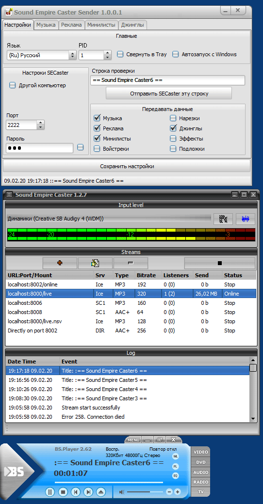

worship писал(а):Не корректно SECaster отправляет данные в IceCast2 Через раз, а то и через 2 приходят. Притом, что связка Кастера Сендера и СЕКастера работает нормально. Но тэги на порт Айскаста часто не доходят.
И что любопытно - контрольная строка из Сендера приходит в Кастер, а в Айскаст нет. Потому подозреваю, что Айскаст если и ловит тэги, то только те, что сам смог прочитать из файла, а не из студии.
Тэги джинглов, кстати Айскаст тоже не видит
Эта проблема похоже решается сменой кодировки в этой версии Студии и Кастера. Айскас плохо работает с ними в кодировке ANCI1251 при переключении Кастера в кодировку UTF8 все стало лучше. Айскаст 2.4.2
Вы, извините, чем смотрите?
Через браузер или вот как в примере?
worship писал(а):Потому подозреваю, что Айскаст если и ловит тэги, то только те, что сам смог прочитать из файла, а не из студии.
Не надо подозревать. Айскаст не читает из файла. Ему данные передаются кастером. не файлом, не студией.
worship писал(а):Тэги джинглов, кстати Айскаст тоже не видит
Подробее и в личку. Разберусь быстро. Я тоже вижу, что не всё идет как надо. Надо набрать данных.
Вы помните, что я пересобирал "сендер" по непонятной причине. Возможно. Тестирование было поверхностное. Моим главным тестерам эта программа не нужна.
Так что теперь вы будете проверять :) Ну, бывает и так. Прошу отнестись с пониманием. Огромный комплекс. Где-то упустил мелочь. И не поднял. :P
