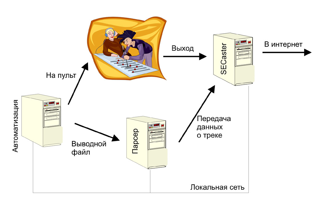

Влад, подскажи, а можно ли утилите скормить файл сторонней системы автоматизации?
Я говорил уже что у нас формируется xml со список событий из плей-листа.
Как бы нам через твою утилиту транслировать название трека?

Т.к. я не очень силен в сторонних системах автоматизаций (их есть несколько штук), то я всего лишь читаю первую строку указанного файла (см. в настройках) и, при изменении оной, передаю её на сервер.
Можно в SECaster допилить всё что угодно, была бы постановка задачи. 8) Но анализировать и развивать всяких конкурентов мне не очень хочется.
UPD. Я могу сделать отдельную утилиту, которая будет парсить этот XML-файл и сообщать SECaster-у что надо. :lol:

1 Вариант
В файле SEStudio.html (если он используется, то делаем файл SEStudio2.html) прописываем
Код: выделить все
!SE!SongTitle - !SE!SongArtist
В Студии указываем вывод в нужный файл (c:\outcast\Out.txt). В SECaster-e указываем этот же файл (брать с сети)
Всё.
2 Вариант
В Студии указываем IP-адрес машины с SECaster и порт приема данных (ну и пароль, если используется)
Sound Empire 3
Это реализовано в Sound Empire 3 + программа SECasterSend (в настройках Студии указываем получателя
"Вывод в SECaster". см. форум Sound Empire 3
Всё.
Использование в связке с SEOnline
В Студии указываем IP-адрес машины SEOnlineServer и порт, выделенный под данные (например, 2й тип, порт 2110).
В SEOnlineClient указываем, что данные с типом "2" будут отправляться по IP-адресу и порту SECaster-a (если SECaster стоит на этой же машине, то IP = 127.0.0.1 или localhost)
