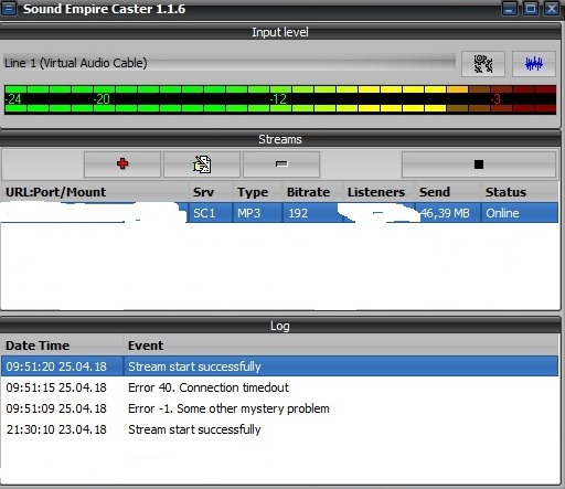

Сообщение Voice » Ср апр 25, 2018 9:31 am
А вот и словили первую ошибку, к сожалению...
Re: SECaster
Сообщение Wlad » Ср апр 25, 2018 9:55 am
Я не вижу проблему SECaster-а.
Вот что вижу: в течение 15 секунд сервер был недоступен. То есть произошел обрыв потока, Caster попробовал подключиться и получил ответ "время ожидания соединения истекло (connection timedout)". После того, как линия поднялась соединение было восстановлено.
Скажите, а сервер ShoutCast-а находится в вашей локальной сети или где-то в дата-центре?

Сообщение Voice » Ср апр 25, 2018 2:43 pm
Wlad писал(а):Я не вижу проблему SECaster-а.
Сервер находится где-то в дата-центре. По локальной сети также тестируем сигнал. Пока обрывов не было.

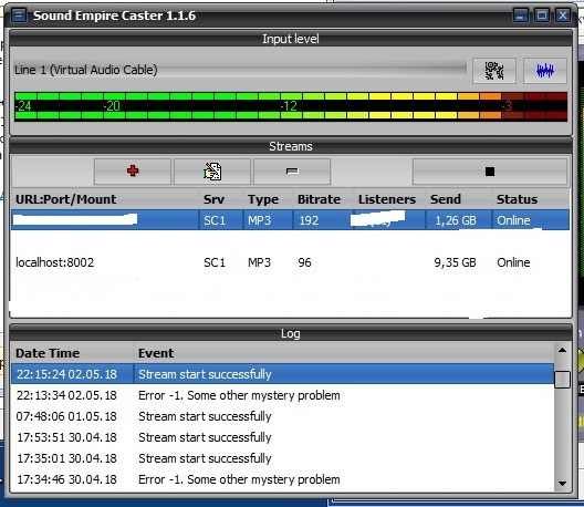

Сообщение Voice » Чт май 03, 2018 1:08 pm
При вещании на сервер ShoutCast-а в дата-центре снова появились ошибки.
При вещании через локальную сеть с момента запуска сбоев не замечено.
Re: SECaster
Сообщение Wlad » Чт май 03, 2018 1:40 pm
Разработчик программы не несет ответственности за работу дата-центров. :o
А то, что программа держит канал стабильно Вы доказали фразой "по локальной сети", то есть там, где нет обрывов всё работает верно.
Привет дата-центру. :evil:

Сообщение AndreyUA » Пт май 04, 2018 3:40 pm
Voice писал(а):При вещании на сервер ShoutCast-а в дата-центре снова появились ошибки.
Я бы больше грешил на свой интернет канал, по которому поток передается на датацентр ...

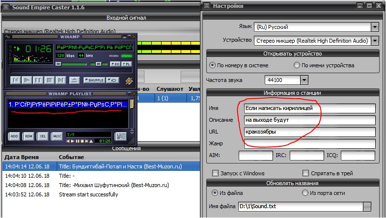

Сообщение Trafik » Вт июн 12, 2018 1:19 pm
Тоже искал решение с кодировкой.Может кому пригодится.Связка Sound Empire 2.5.0 build 121(ср-1251) +Sound Empire Caster 1.1.6(UTF-8)+ Icecast 2.4.0-kh10.
Для теста вывода инфо использовались: PC radio,Winamp,SEcaster и админка Icecast.Некоторые плееры типа Aimp,оказались более "всеядными",по этому их использовать - вообщем-то без нужды.Получалось так,что где-нибудь всё равно кириллица была кракозябрами.В конце-концов нашел такую зависимость.Если в настройках SeCaster "информация о станции" написать кириллицей,то в плеере пойдут кракозябры,убираете или пишите латиницей-всё Ок!
