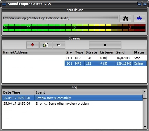

Подскажите пожалуйста, почему раз в несколько дней Caster выдает вот такую ошибку?
Грешил сначала на соединение с интернетом, однако модем работает исправно, без сбросов и сбоев.
Re: SECaster
Сообщение Wlad » Вт апр 25, 2017 9:35 pm
Значит, проблема осталась.
Спасибо за замечания. Буду искать.
