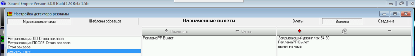

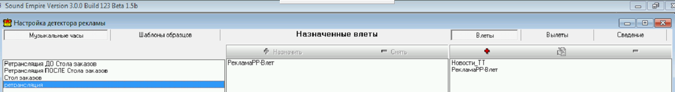

изображение 1 и 2 это настройки Империи

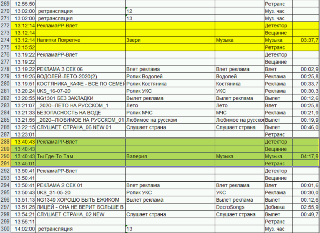

изображение 3 это отчет за 26.07.
Радиостанция Русское Радио.
Судя по времени срабатывания там окна для сетевой рекламы.
Но опять же не совсем понятно почему срабатывания идут во время песни.
На 20й и на 50й минуте отрабатывает идеально.
причем это не каждый час, а как-то бессистемно.

Во-первых, не надо метку рекламного влета назначать на весь час. Назначьте на шаблон образца, чтобы слежение начиналось перед региональной рекламой.
Во-вторых, в настройках Студии попробуйте сделать как на картинке.
