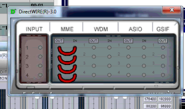

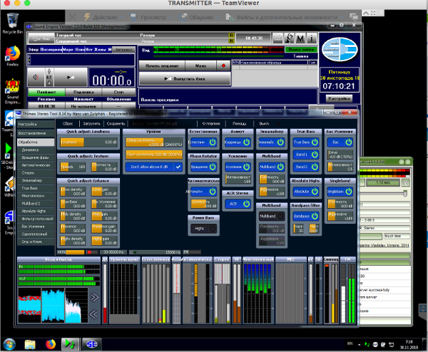

Вполне себе рабочий вариант, более того, с этой звуковушкой с ее виртуальным микшером, можно еще настроит резервирование через "детектор тишины" империи (demo) без всяких аппаратных соединителей.

На случай падения потока со студии, лучше что-то в эфире пусть и с рекламой империи, чем тишина.
Работает не первый год, только звук идет по аудио (не КСС) и тоже на прямую, со звуковушки в передатчик.
