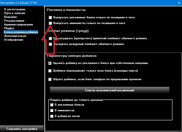

Вставить позиции рекламных блоков или минилистов в час есть смысл, когда включена функция "выпускать рекламу/минилисты только по позициям часа". Тогда миксы не будут рваться и блоки будут выходить между задуманными песнями.
Плюс, для наглядности можно увидеть заполненность часа с учётом длительности рекламы или минилистов.
Если функция "выпускать рекламу/минилисты только по позициям часа" выключена в Студии, то рекламные блоки и минилисты будут впрыгивать в плеер просто по времени, игнорируя позиции в часе.

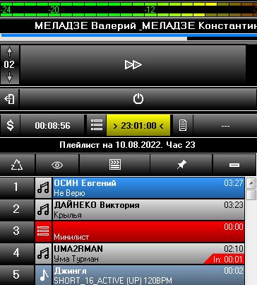

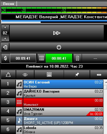

Сообщение Trafik » Ср авг 10, 2022 9:00 pm
Всё именно так и делал(естественно и плейлист набирал) В студийном плейлисте блок резервируется, нулевой длительности.В таймере происходит отчет до установленного времени и потом только перемигивает красно-желтым с надписью времени минилиста. В 125 версии на "поставить ожидающий минилист " не реагирует,в 126 реагирует постановкой пустого минилиста...
