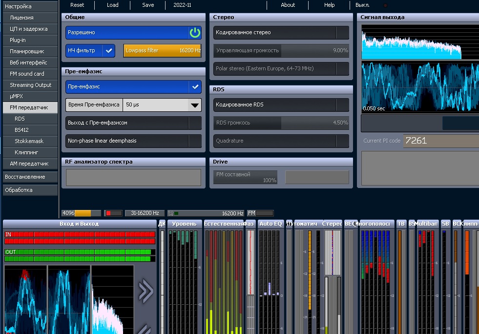

Коллеги, кто подскажет, как безболезненно и без перекачки в виртуальные звуковые карты выводить звук с Империи через плагин Stereo Tool?
Интересуют не авторские пресеты звучания, а именно настройки ввода-вывода звука Stereo Tool Winamp/DSP plug-in + Sound Empire на физическую карту. :cry:

У нас тоже лицензионный) И схема такая же. С эфирной студии по сети звук на передатчик, там тоже и SE Online, и SE Cast Player. Вот в них при добавлении плагина Стерео Тул нормально все месяцами работает.
А на станции, где с самой Империи звук подается на выход звуковой карты через винамповский плагин Stereo Tool звук идет, но нет индикации уровня. Я что-то совсем затупил по этому поводу. Пришлось через виртуальные карты придумывать схемы.

И не могу понять в чем проблема - Империя или плагин ST тормозят, либо что-то в настройках ST я неправильно делаю. :oops:
Если я правильно понял вы навесили плагин в SE Studio,то он обрабатывает собственное вещание и индикация в ST есть,при ретрансе обработки нет и нет индикации,звук идет напрямую с источника (с SECasterа например) Получается на каждый источник нужно по плагину.

SECaster я для примера привел на других станциях. А здесь свое вещание полностью. Но при подключении ST гаснет индикация SE и заметно подвисает интерфейс.
