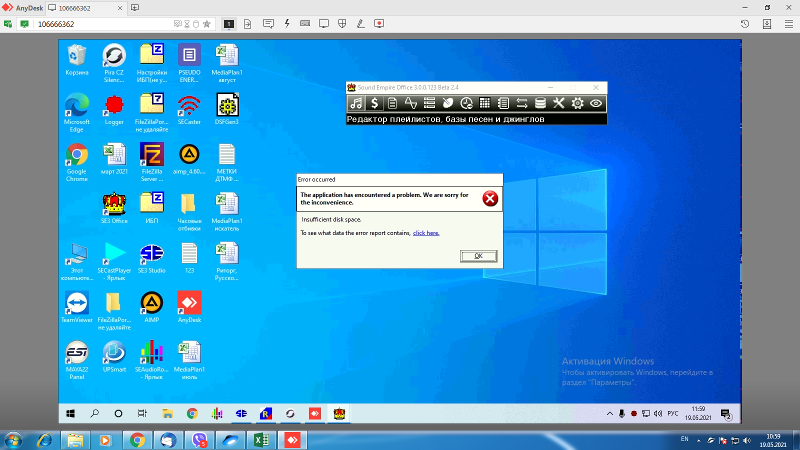

При загрузке офисной части программы, выскакивает ошибка. В чем может быть причина?
Ошибка при запуске офисной части проги

Возможно старая ошибка BDE кратность диска равна четырем. Пgопатчите BDE(в папке со студией должен быть). Или где место на диске ровное, можно записать что-нибудь.

У вас бета версия?

1. viewtopic.php?f=1&t=634
2. Обновите программу до финала 3.0.0
