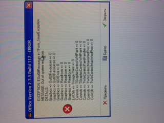

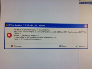

Господа ответьте на вопрос что это такое и как исправить???Фото прилагаю

В медиаплане выключите режим "расчетное время"
Не открывайте медиаплан на период более месяца.
А вообще, обновились бы до 121-й версии.
(Конечно, много надо будет потом переделать, но всё же)
