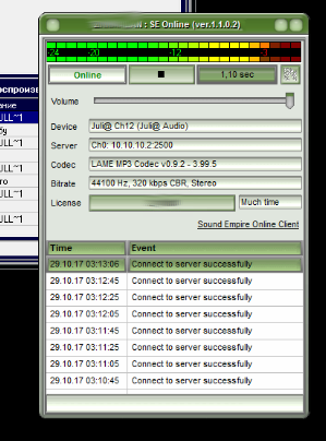

В 3-м часе звучат песни, которые не смог найти в листе. Вспоминаю, что на чердаке развернута Империя, для резервирования с детектором тишины. И вижу что с 3-х до 4-х звучал аварийный лист с чердака, где стоит клиентская часть SEOnline (так понимаю, что Logger затер третий час, и в архиве осталась последняя версия). То есть, раз запустилась музыка на чердаке (у передатчика) - эфирная программа в эфир ничего не выдавала. То есть была тишина, хотя "дежурный" лист так же забит.
Более того, обратил внимание на SEOnline, где небыло ни одного Disconnect-а, зато куча новых коннектов.
На студии проверил, электричество не отключалось - более того, до часа должно быть автономного питания на аккумуляторах.
Радиолинк чистый (Wi-Fi 5 GHz + задействована технология AirMax) - Uptime более двух месяцев, уровень и качество 99%, значит тоже не отключалось.
