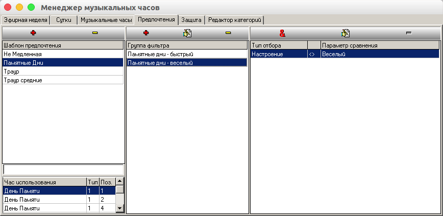

Однако я вышел из ситуации фильтром "не равно" и каждой позиции часа его поставил.
Фильтр вот так выставил фильтр

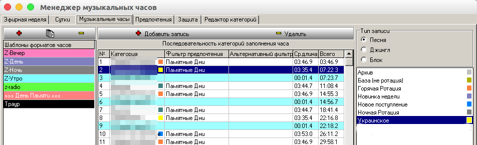

А вот так формату часа для памятного дня навешал его.

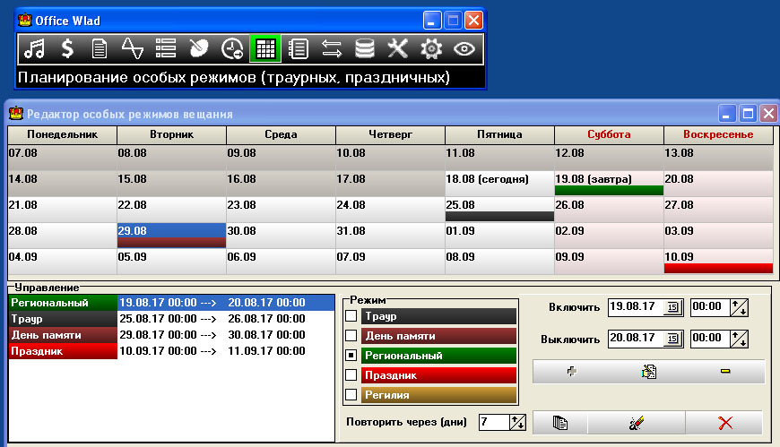

Сообщение Wlad » Пт авг 18, 2017 3:15 pm
А вот и планирование особых режимов. Офисная часть.
Re: Отличия "дня памяти" от "дня скорби" (памятка) Украина
Сообщение AndreyUA » Пт авг 18, 2017 3:27 pm
Блин - КРУТО!
С таким успехом скоро музреду вообще можно будет на радио раз в месяц появляться :))))
