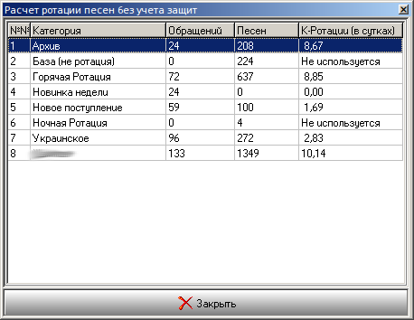

А еще я бы перемешал категорию, так как скорее всего в список ротации они стали в порядке их добавления в базу, а защита выставлена большее число, чем кол-во исполнителей в категории.

ed-fm писал(а):ГангстаРэп, там нечего категорить...
Я имел в виду, что в категории все песни идут списком, который мы видим в редакторе ротаций.
И песни из это списка вытягиваются по порядку списка сверху в низ учитывая защиты.
Я к примеру категории периодически перемешиваю, в основном если кол-во сгенерированых листов превышает коэффициент ротации категории (в Вашем случае "Архив").
Коэффициент ротации смотрю в настройках часов.

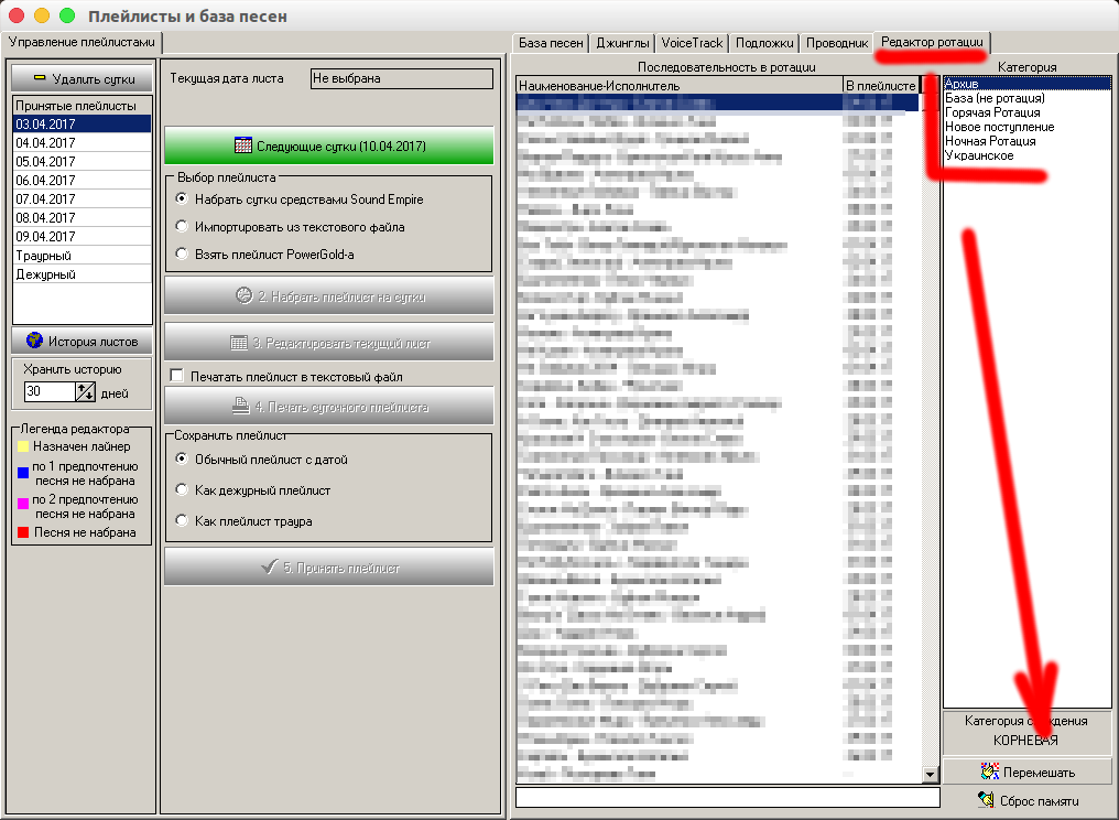

Чем дальше влез... Я не нахожу у себя такой красивой картинки, как Вы мне показываете. Где находится Редактор ротаций, простите?..

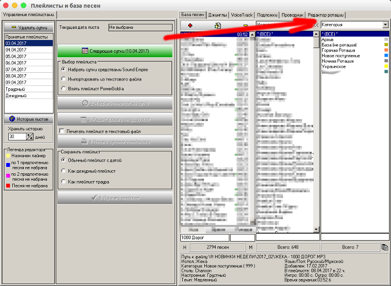

Сообщение AndreyUA » Вт апр 04, 2017 12:36 pm
ed-fm писал(а):Чем дальше влез... Я не нахожу у себя такой красивой картинки, как Вы мне показываете. Где находится Редактор ротаций, простите?..
В редакторе плей листов.
И последняя закладка ... Вы же тут генерируете плей листы :))

Огромное Вам спасибо!Сколько лет (!) пользуюсь SE, ни разу сюда не заглядывал... Меня оправдывает только то, что на прежней станции плей-листы генерировали PG)))
