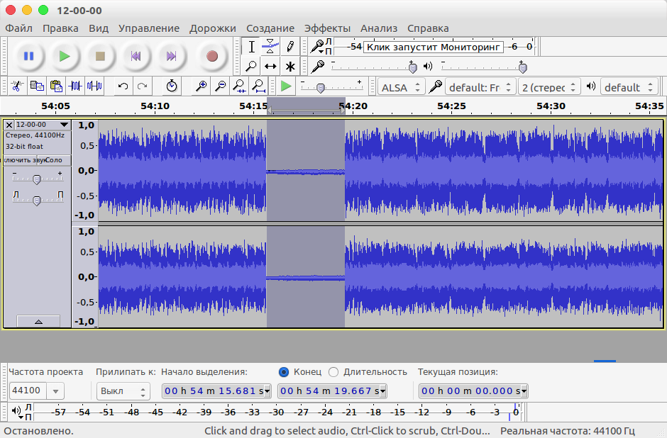

Друзья, куда копать?
Есть канал радиоканал к передатчику, с помощью SEOnline - передается звук.
После смены проводного провайдера по статистике SEOnline - все чисто, разрывов не фиксируется (по крайней мере как переключился на новый канал).
Однако периодически, очень редко ... я попадал на (раз в двое суток) на тишину около 4 секунды.
Первый раз думал человеческий фактор при работе с пультом.
Второй раз - уже не мог понять.
Сегодня уже словил на диалоге диджея, то есть с эфирного ПК была подложка и эта же звуковая карта оцифровывает общий поток.
Разрывов по SEOnline - нету, значит где-то дает о себе знать аналоговая часть, а не физическая линия. В планах на выходных перезагрузить эфирную машину. ОДнако может кто либо встречался с такой непонятной ситуацией ...
Вот так разрыв виден на записи эфира, которую делает Логгер с приемника.

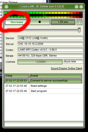

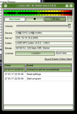

Еще пару деталей ... после перехода на новую линию я забил второй источник (по старой схеме), на всякий случай ... Может его лучше удалить?
И что означает сообщение, что периодически появляется вместо надписи Online?

Влад, а что означает информация, когда вместо Online, появляется это слово?
Дословный перевод - уменьшение, это я так понимаю буфер корректируется? А то не часто слежу за этим ПК, однако уже не раз попадал на эту надпись.
Re: Как найти виновника периодической паузы?
Сообщение Wlad » Вт апр 04, 2017 10:16 am
AndreyUA писал(а):Дословный перевод - уменьшение, это я так понимаю буфер корректируется?
Правильно. Как тут уже было сказано
передача звука по сети вещь такая... специфическая.
и приходится подправлять буфер. То в одну сторону, то в другую.

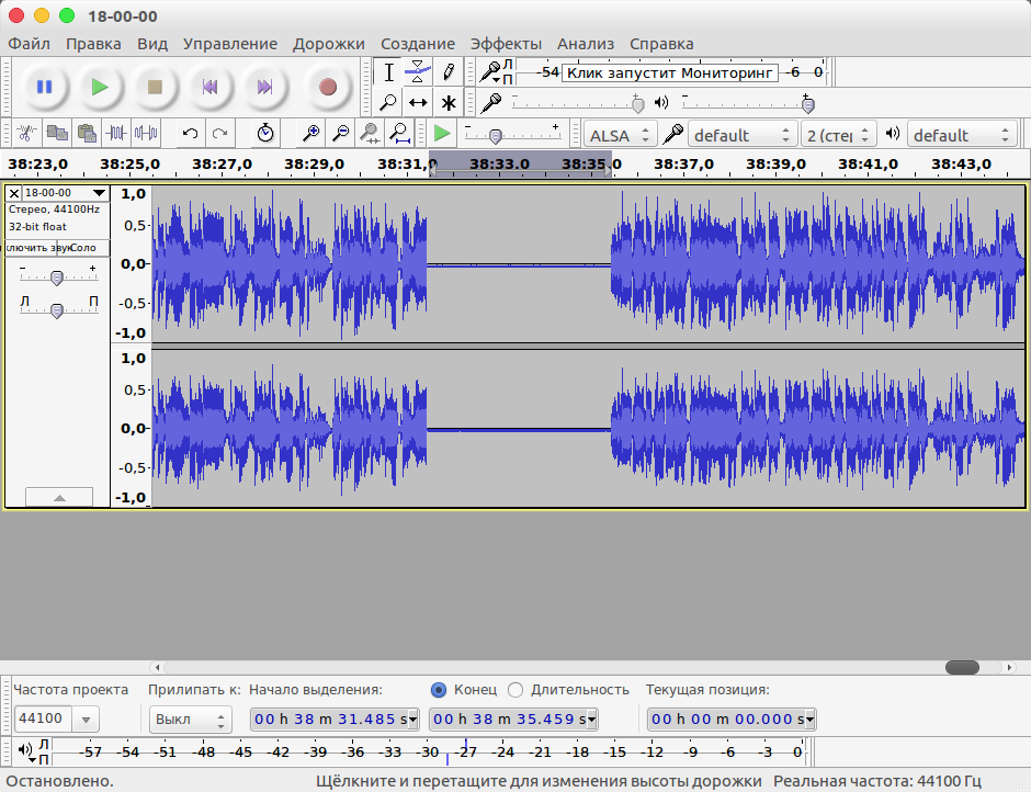

Эх ... опять словил тишину и опять около 5 секунд.
Запись с контрольного приемника ...
Перезапуски ПК (передающего и приемного по SEOnline) не помогли ...
В log-е SEОnline клиент - чисто, разрывов не зафиксировано.

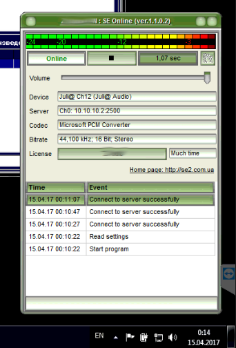

Тестируем без сжатия ...
