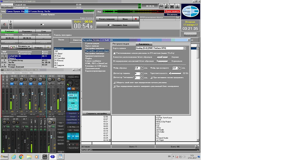

:shock: Я перечитал кучу литературы на сайте, поговорил с Владом. У меня КАША в голове от всего услышанного про ретрансляцию. Я понял только то, что настроив ретрансляцию, мы будем использовать программу на 80Процентов. Попробовал согдать час тип "ретрансляция" с вещания уходит, на ретрансляцию не выходит. Короче, наверное я туповат... :?
Скажите, мог бы кто-то подсказать вот по шагам от и до, как ретрансляцию делают? Надо включать её с 7 до 11 и в 20 и 50 минуту часа заменять рекламу на собственную. Вроде все просто но какой-то затуп....

Falcon писал(а): Попробовал согдать час тип "ретрансляция" с вещания уходит, на ретрансляцию не выходит.
То есть переключается на ретрансляцию но ничего не слышите?
Если это - то настройки "микшера" и правильное соединение звуковых карт.
Если в программе продолжается "автономное" вещание - то "копать" настройки музыкальных часов.

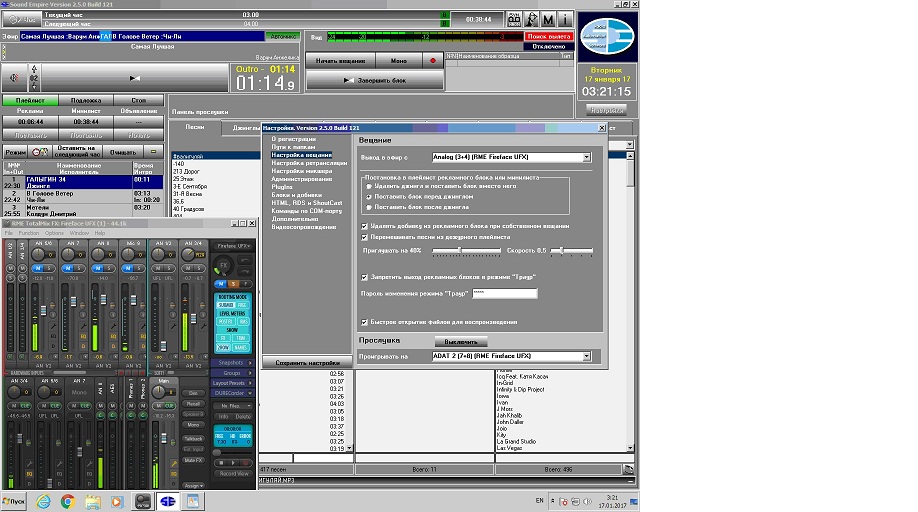

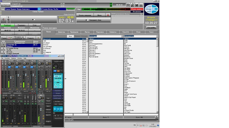

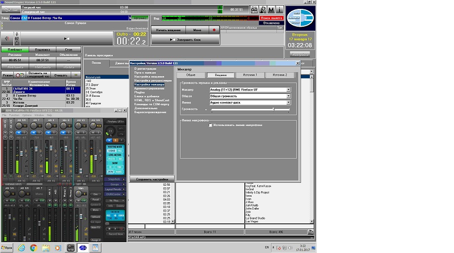

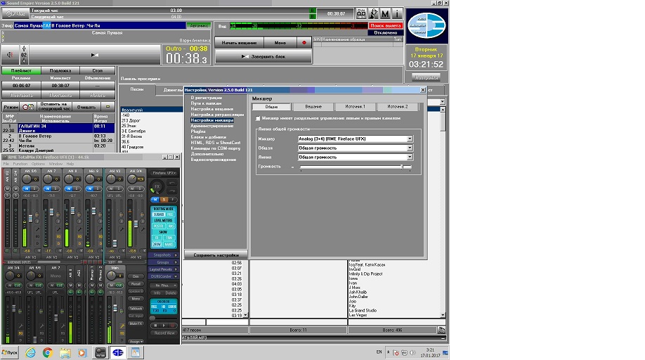

Да, это настройки микшера наверное. Но вот вопрос - почему он его не приглушает при отключении ретрансляции и не включает при переходе? как он должен управлять микшером? картинки с настройками микшера

А у вас вход ретрансляции подключен к входу "Аудио Компакт Диск?
Re: Помогите с ретрансляцией, пожалуйста
Сообщение Falcon » Вт янв 17, 2017 9:10 am
Он подключен ко входу Analog (5+6). просто вход :x

Сообщение AndreyUA » Вт янв 17, 2017 10:15 am
А какая звуковая карта производит детектирование входного сигнала ретрансляции?
