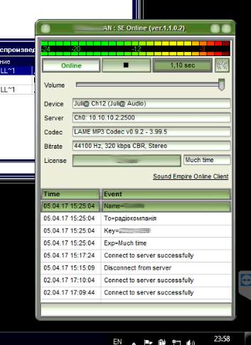

Re: Оптимальное значение буфера для SEOnline?
Сообщение AndreyUA » Пт апр 14, 2017 11:01 pm
Wlad писал(а):Не делайте поспешных выводов!
Кодек вероятнее всего не при чем. Вероятнее всего виновато соединение по Wi-Fi !
Иначе мне бы человек 20 сказали бы, что проблема в кодеке.
А почему тогда при буфере в 1 секунду не рвет сессию?
Вот скрин только что сделал ...
2.04 перезапускал ПК, а 5-го в студии меняли коммутатор на Cisco ... поэтому и зафиксировано разрыв, то есть он был ручной :)
Получается, что со 2 до 14 не было разрывов ... либо SEOnline по особому фиксирует разрыв?
Физика бы по любому отразилась на TCP сессии ...

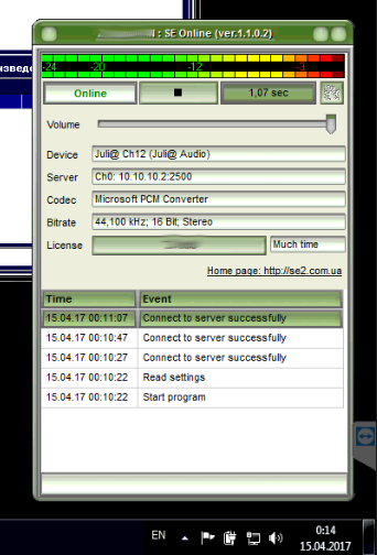

Сообщение AndreyUA » Пт апр 14, 2017 11:15 pm
Наблюдаем дальше, убрал mp3 кодек ...

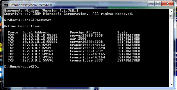

p.s. А зачем подымается три сессии?
