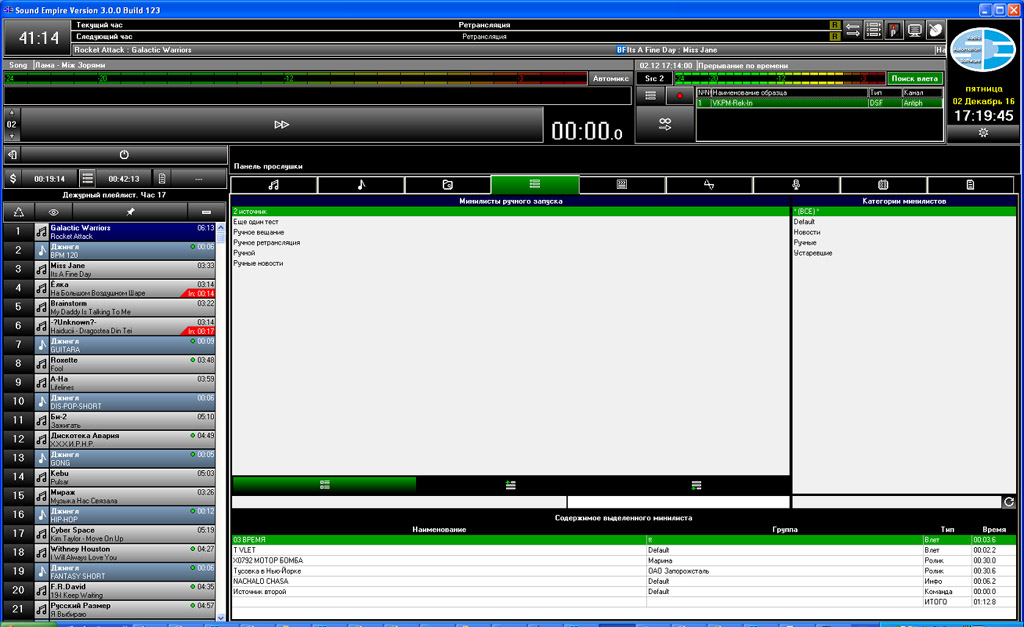

Да, в 3й версии это работает ОЧЕНЬ красиво. Я даже не могу понять как переход происходит.
Вот, скрин новой версии

Я правильно понимаю по скриншотам, что в 2016 году автор разрабатывает и тестирует программу под Windows XP, которая вышла 15 лет назад и закончила свое существование 7 лет назад? :shock:

DimaMay писал(а):Я правильно понимаю по скриншотам, что в 2016 году автор разрабатывает и тестирует программу под Windows XP,
Да, потому что еще есть ОЧЕНЬ много компьютеров с этой ОС. И их лишить SE никак нельзя.

DimaMay писал(а):Я правильно понимаю по скриншотам, что в 2016 году автор разрабатывает и тестирует программу под Windows XP, которая вышла 15 лет назад и закончила свое существование 7 лет назад? :shock:
на 10-ке тоже тестируется, и на 7-ке. Разницы в поведении не обнаружено ))
