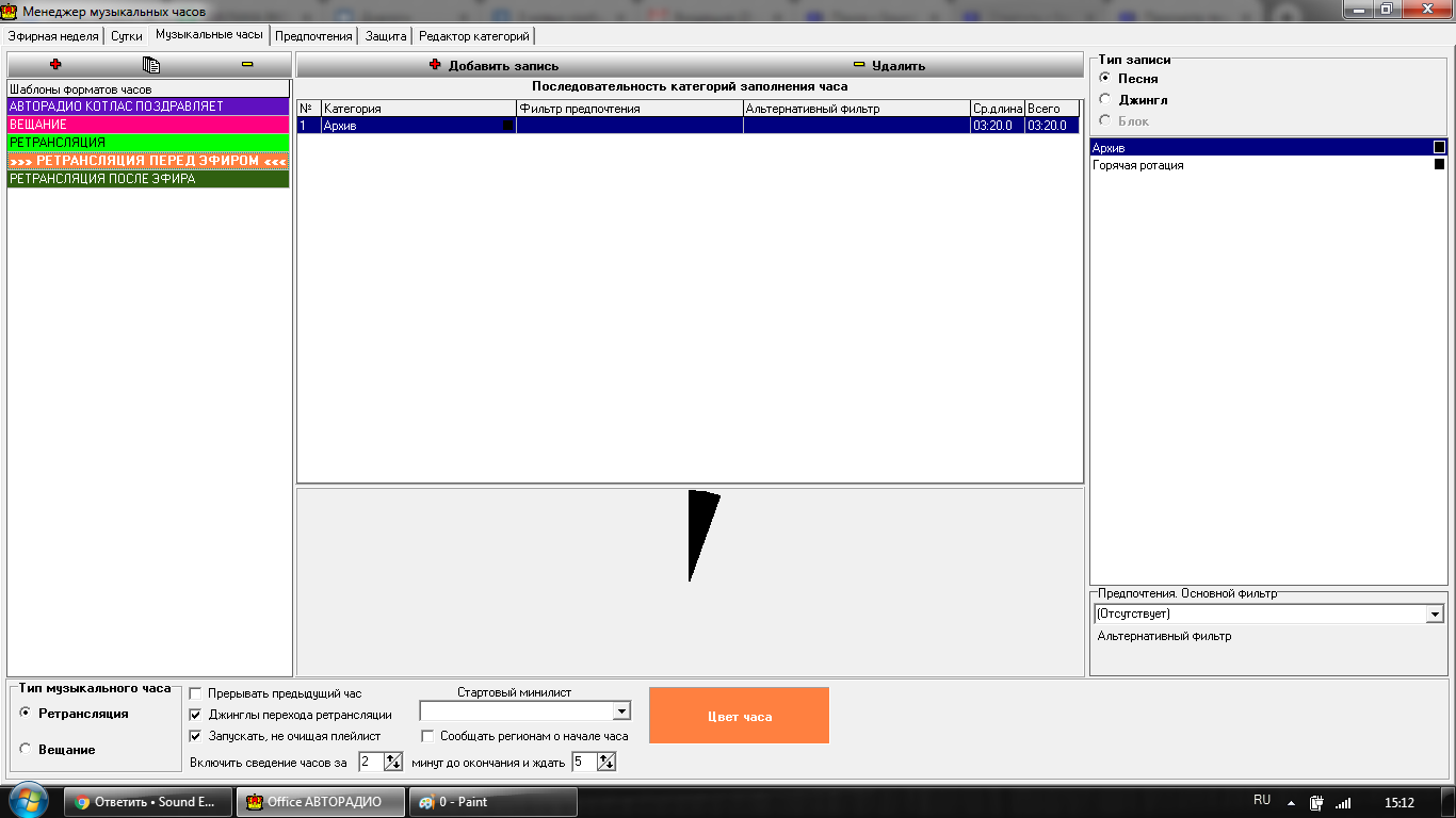

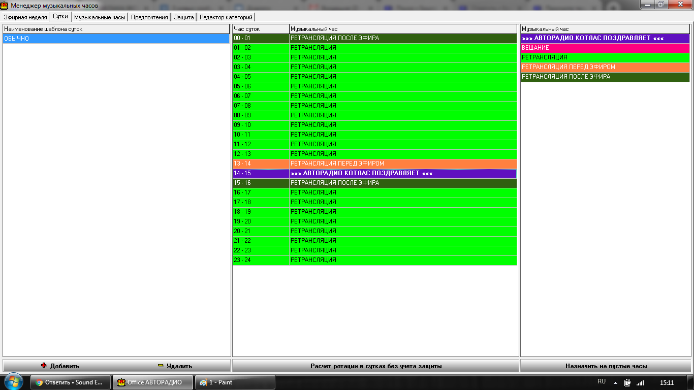

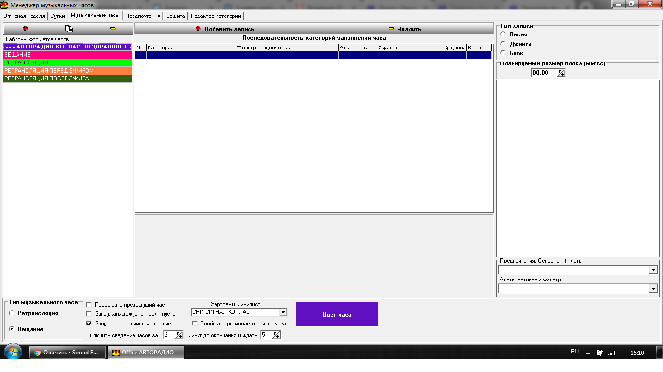

Влад, ситуация такая...
Формат Авторадио.
Сделано всё по инструкции, но не вылетает на Москву после часа местной программы. Что не так?
1. Час РЕТРАНСЛЯЦИЯ-В . Тут все хорошо. Слышит часовую метку, подставляет нужный входной плейлист с джинглом СМИ, переходит в час (ВЕЩАНИЕ-А) местной программы.
2. Час ВЕЩАНИЕ-А. Всё хорошо до следующего сведения. Настройки такие же на сведение как и в предыдущем часе. НО не Вылетает. Всё вещается до конца резерва сведения, потом автоматически переходит в следующий час.
Прикрепляю скрины.

Re: Новая DTMF метка на Европе Плюс
Сообщение Wlad » Пт янв 11, 2019 2:44 pm
1. Надеюсь, что час после своего эфира тоже ретрансляция? Кстати, его можно заменить на обычную ретрансляцию, которая на остальные сутки назначена.
2. Образец Сведения назначен на час своего вещания?
3. Может просто программа во время своего вещания не слушает сигнал? Он ведь может быть заглушен.
Надо обсудить это в более оперативном режиме. Через Viber/Skype/Telegram
