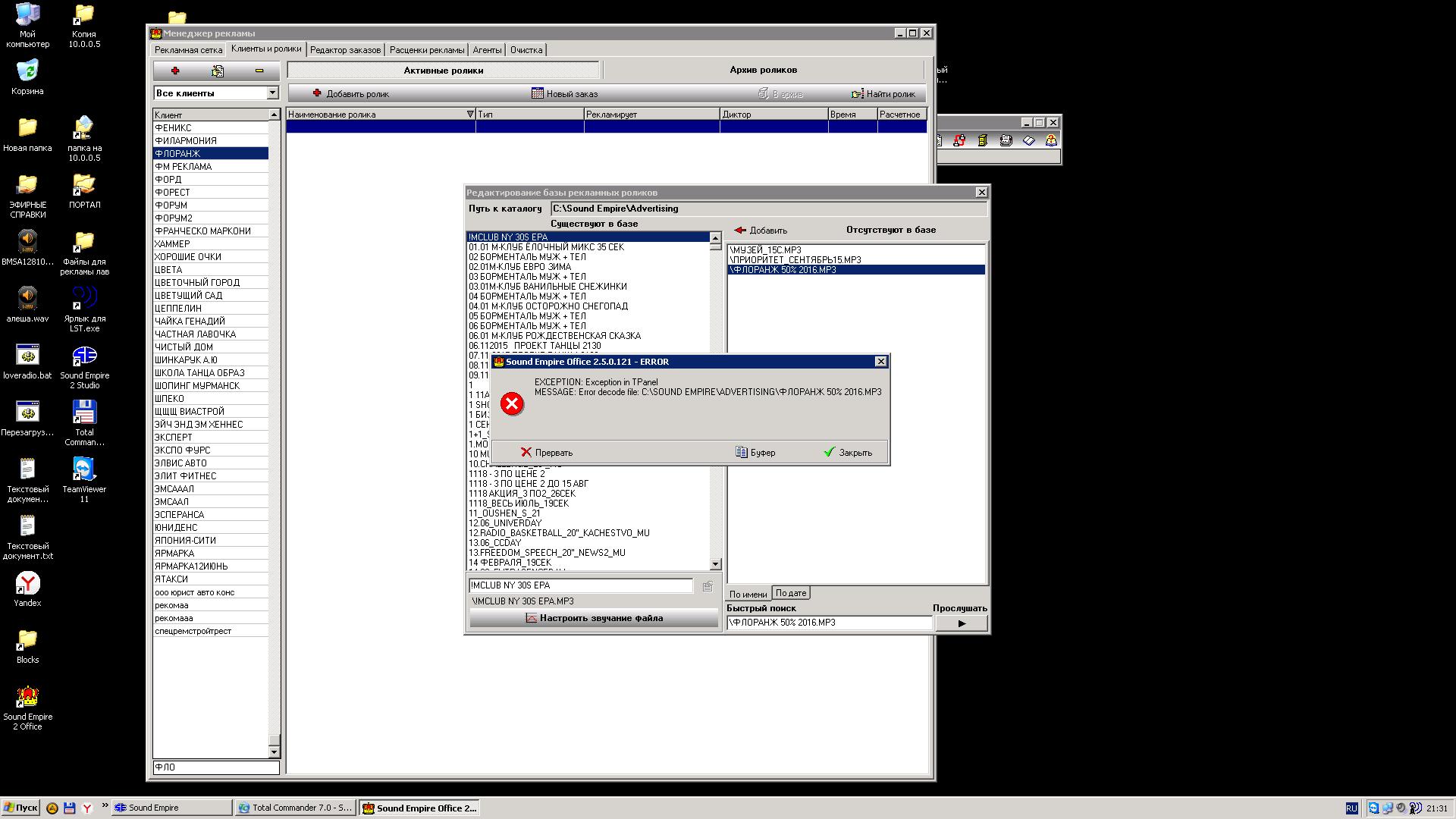

При доступе через терминал (удаленный рабочий стол), иногда и просто работая в программе возникает ошибка при добавление ролика
ошибка видна в прикрепленном скриншоте.
Что делать?

1. Gопробуйте убрать из имени файла символ %
2. Откуда ролик? Вы уверены что с ним все в порядке? Попробуйте перекодировать.

Ну конечно же пробовал.
От ролика не зависит и переименовывал, и все другие пробовал, не в этом проблема
Сегодня еще одна стала выпадать
EXCEPTION: EAccessViolation in TPanel
MESSAGE: Access violation at address 006C5834 in module 'SEOffice.EXE'. Read of address 00000119
