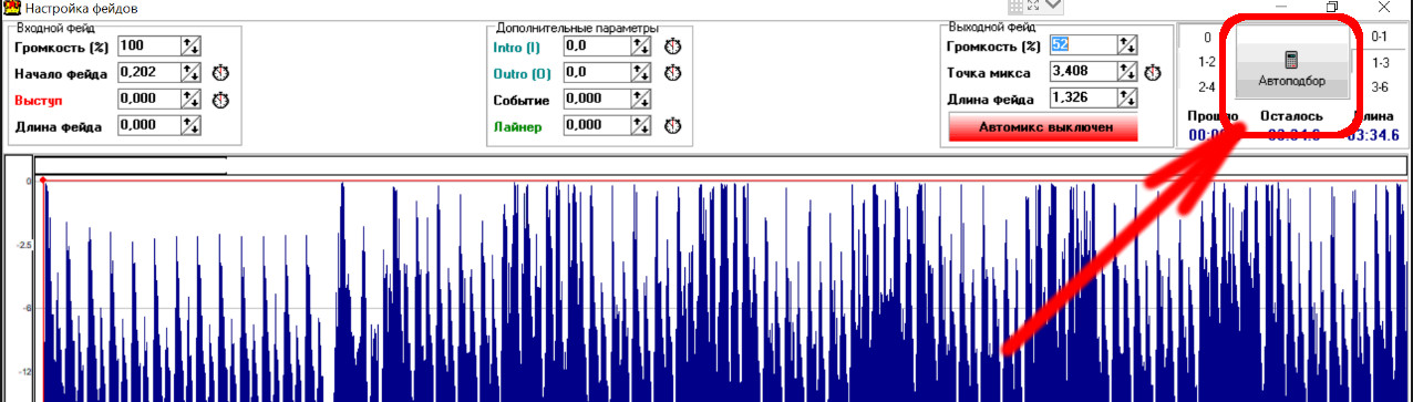

Хотелось бы более подробно узнать о работе с разметкой файлов в Студии. Интересует как оперативно выставить точки In-out на проигрыше.
Aleksej
Сообщений: 51
Зарегистрирован: Вт сен 07, 2010 4:26 pm
Re: Мануал по программе
Сообщение AndreyUA » Пн мар 05, 2018 10:44 pm
Aleksej писал(а):Хотелось бы более подробно узнать о работе с разметкой файлов в Студии. Интересует как оперативно выставить точки In-out на проигрыше.
Для "In" и "Out"Довольно часто достаточно нажать "Автоподбор", даже если и не ставить - то студия успешно смикширует, вот только точку микса выберет самостоятельно. "Автомат" может некорректно сработать на тихих песнях (в основном старых).
(не путать с Intro Outro, которые только вручную можно ставить).

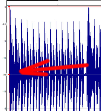

Если песню на проигрыше нужно "укоротить", то только вручную двигаем "среднюю точку" к месту где нужно "резать".
Если правильное нарастание/затухание - то двигаем верхнюю точку, после того как установим среднюю.

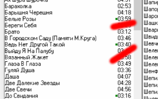

п.с. В офисной части в списке песен где не проставлена миксация - возле длительности будет гореть "зеленая точка", и ее не будет если миксация уже расставлена при добавлении в базу.
