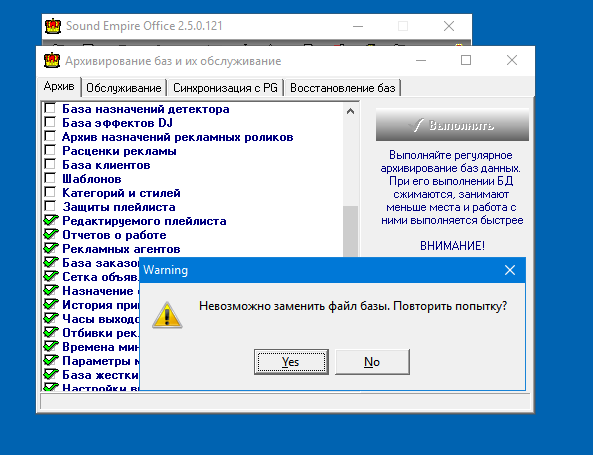

Хочу отправить в архив ненужный ролик, кампания закончилась 22.05. Сегодня уже 23.05, но при попытке отправить в архив программа пишет, что ролик используется в медиа плане №_ и удалить его не дает, хотя дата окончания медиа плана этого - 22.05
Решил сделать архивирование баз - тоже ошибка (на скрине)
Что делать? Реклама вроде бы выходит)

Ошибка, показанная на скриншоте говорит о том, что в настоящий момент невозможно заменить (то есть пересобрать) базу редактируемого плейлиста. Может быть, сейчас открыт редактор плейлистов.
Решение такое (чтобы долго не разбираться): закрыть офис, открыть его и сразу произвести архивирование.
Касательно перемещения ролика в архив пока ничего сказать не могу. Пришлите сжатые базы мне и поясните в каком заказе это происходит.

Сейчас попробовал сделать все то же самое на другом компьютере (Базы Империи те же скопировал) - и ролик удалился и архивирование выполнилось. Видимо что-то с той машиной не так, а не с SE )
Спасибо.
