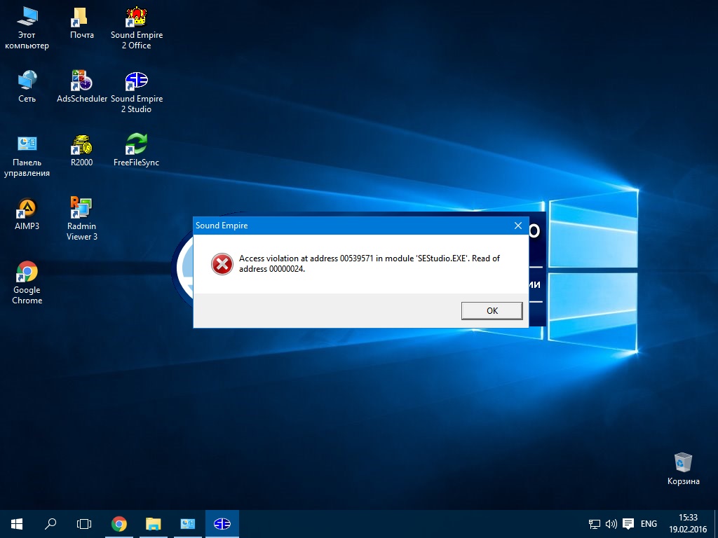

Сообщение Sergey_Belov » Пт фев 19, 2016 3:38 pm
На одном из компов в офисе не хочет запускаться студия. При этом офисная часть нормально запускается. Сейчас система windows 10 x86
до этого на этом же компе была windows 7 x86 - то же не запускалась студия.
На другом компе с windows 10 - все работает. Переустанавливал - все равно ошибка. Что делать?

Сообщение Wlad » Сб фев 20, 2016 3:48 pm
Откройте устройства записи (правый клик по фонографу в системном трее).
Включите скрытые устройства
Найдите СтереоМикшер и включите (задействуйте) его.
Напишите тут о результате. :o
Re: Ошибка запуска студии
Сообщение Sergey_Belov » Чт фев 25, 2016 9:27 am
Да, спасибо за помощь.
Дело было действительно в драйверах на звуковую карту. Установил родные драйвера, а не те, которые установились ОС по умолчанию (хотя и с ними звук был), включил в настройках стерео-микшер в устройствах записи, т.к. он по умолчанию был отключен почему-то... и Студия запустилась. Все ОК, все работает на windows 10
