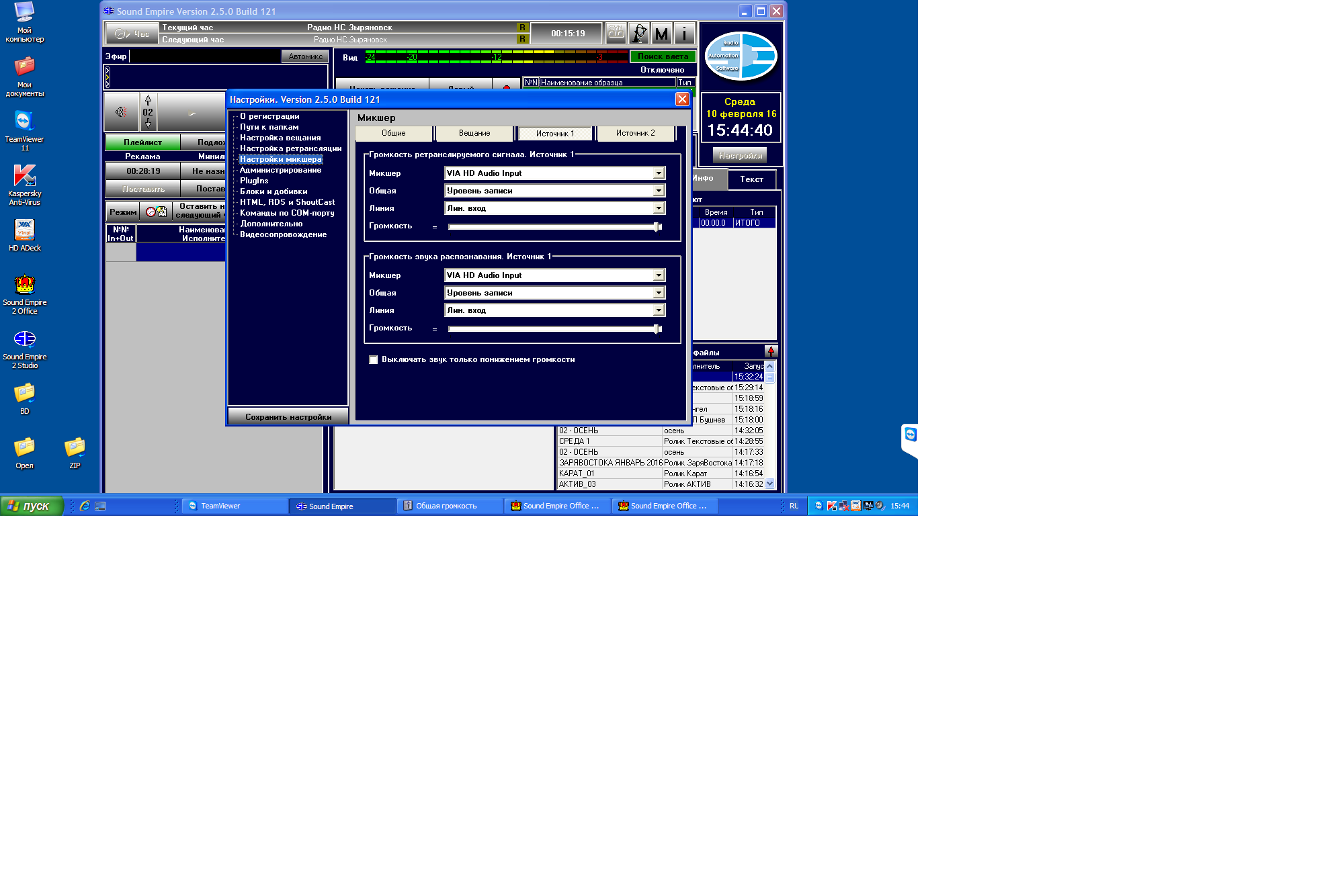

Re: SE не глушит вещание во время рекламы
Сообщение Jagmo » Ср фев 10, 2016 11:48 am
Второго источника нет
Jagmo
Сообщений: 6
Зарегистрирован: Вт фев 09, 2016 1:31 pm
Откуда: Зыряновск

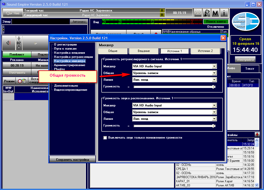

Сообщение EliGh » Ср фев 10, 2016 2:01 pm
Ваша ошибка в прикрепленном скриншоте.
В "Громкости ретранслируемого сигнала" необходимо выбрать "Общая громкость"
Также рекомендую поставить галочку "Выключать звук только понижением громкости"

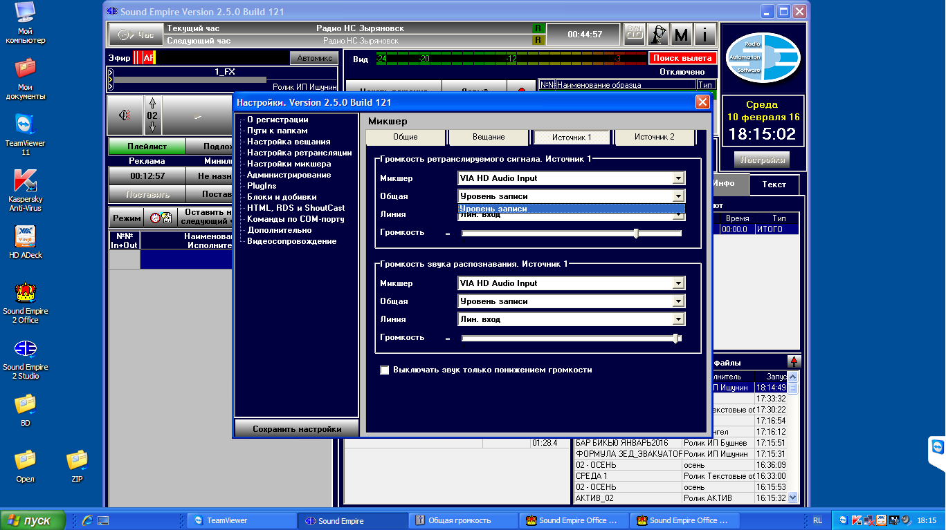

Сообщение Jagmo » Ср фев 10, 2016 2:18 pm
К сожалению поставить общую громкость не могу так как ее нет в списке выбора

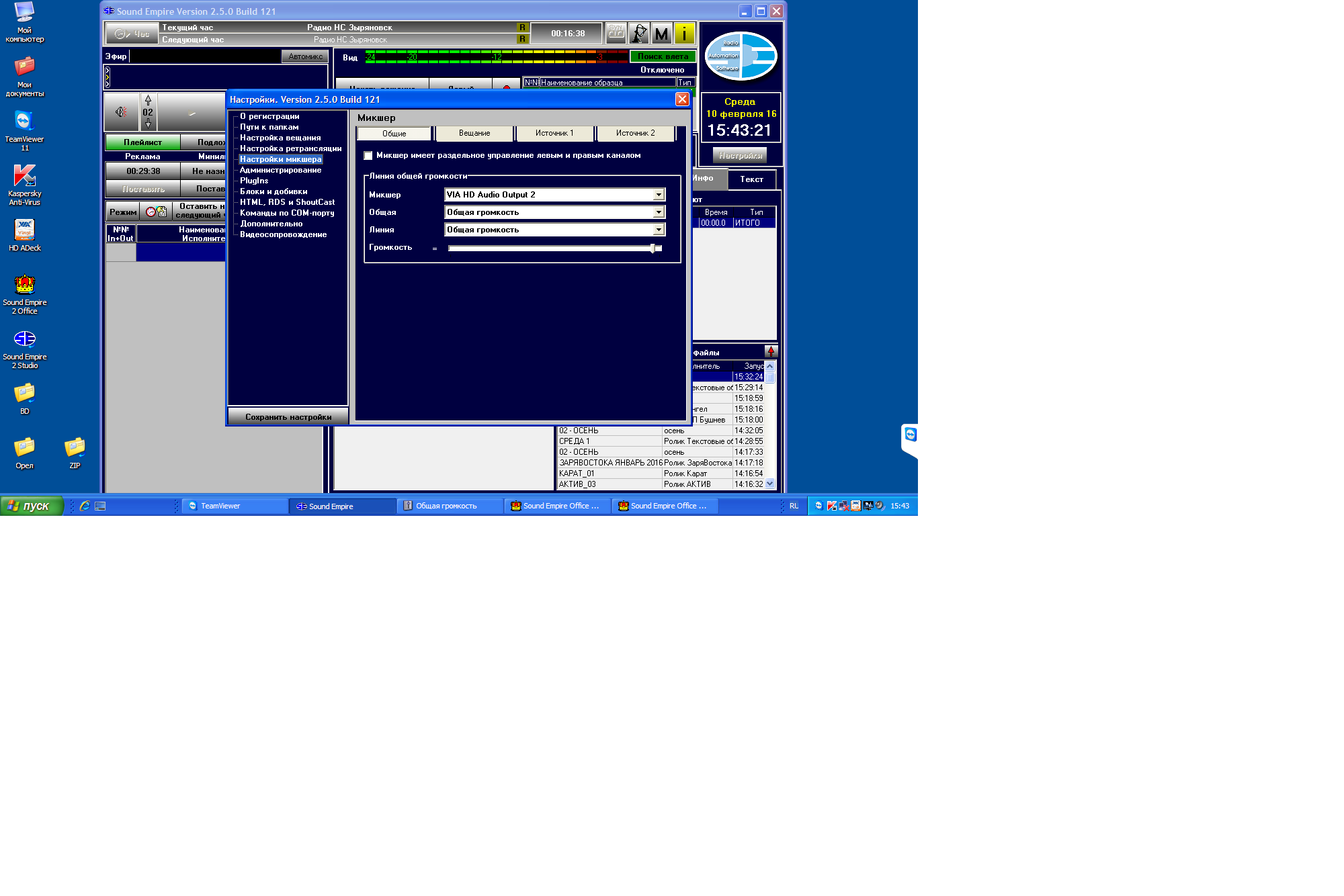

Сообщение EliGh » Ср фев 10, 2016 2:29 pm
Попробуйте здесь сменить микшер на VIA HD Audio Output. У него должна быть Общая громкость
Сообщение Jagmo » Ср фев 10, 2016 2:35 pm
Сменил, общая громкость появилась. Дождусь рекламы, отпишусь по результатам
