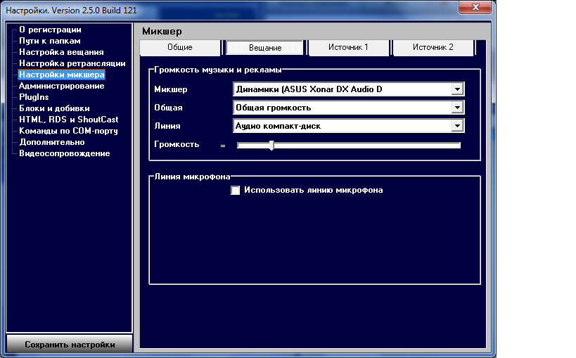

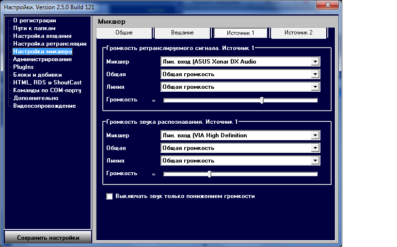

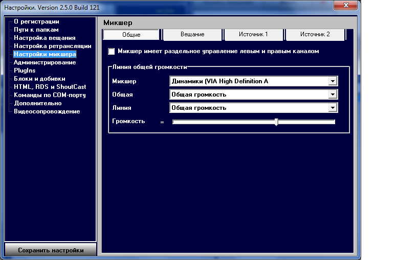

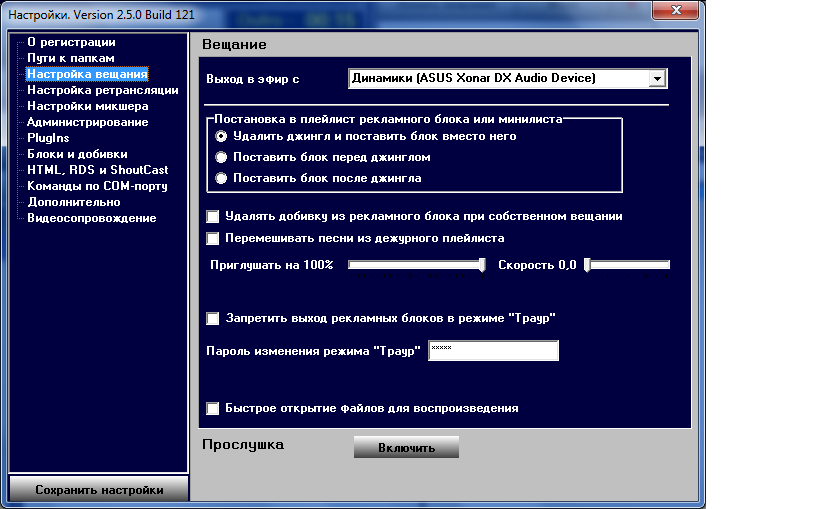

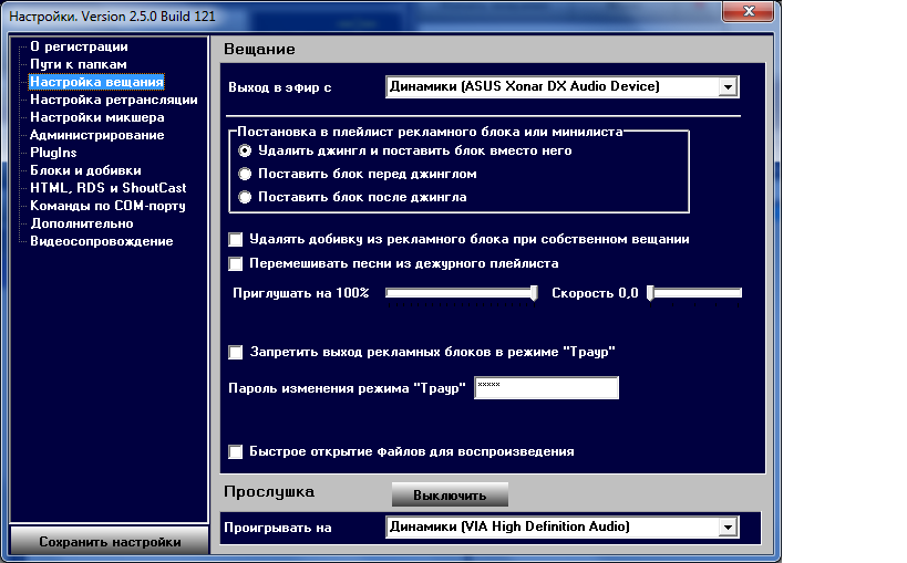

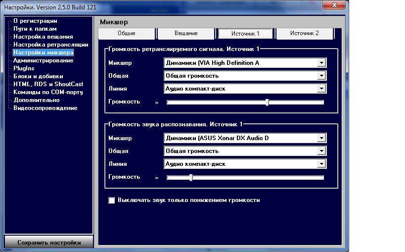

Похоже, что я делаю что-то не так. Я хотел бы уточнить: на вкладке Вещание я выбираю динамики Asus, на вкладке ретрансляция - линейный вход VIA, включаю прослушку, выбираю динамики VIA. На вкладке настройки микшера: Общие - микшер - Динамики VIA, Вещание - динамики Asus, источник 1 - громкость ретранслируемого сигнала - микшер - Динамики VIA, громкость звука распознавания - микшер - Динамики Asus.
Теперь вопрос: что я должен выбирать в пунктах общая и линия?

Что-то перемудрили. 2 ошибки: Вещание и источник 1
Вот как надо

Сообщение Wlad » Чт дек 24, 2015 1:29 pm
У Вас вещание с Asus.
Карта ретрансляции - Via
Общая и вещания - оба на динамики Asus на общую громкость.
Источник 1
громкость ретранса (сверху) - лин.вход Asus
громкость звука распознавания - лин.вход VIA
То есть мы слушаем VIA (распознавание и ретранс), а выключаем лин.вход Asus и продолжаем слушать VIA.

Сделал как вы сказали. Не помогло. Настройки сейчас следующие:

Сообщение Wlad » Чт дек 24, 2015 2:28 pm

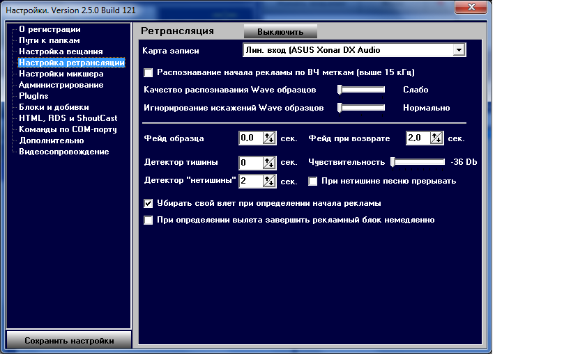

Карта записи в ретрансляции Лин. вход VIA
Кстати, включите на всякий случай "выключать звук только понижением громкости"
И обязательно перезапустите программу.

Сообщение aleot » Чт дек 24, 2015 2:53 pm
Не заметил. Странно, но в это поле я ставил линейный вход виа. Поменял, поставил понижение громкости, не помогло. Кстати, а зачем линейный вход асуса задействовать? Реклама воспроизводится с самого компьютера, не с внешнего источника.
