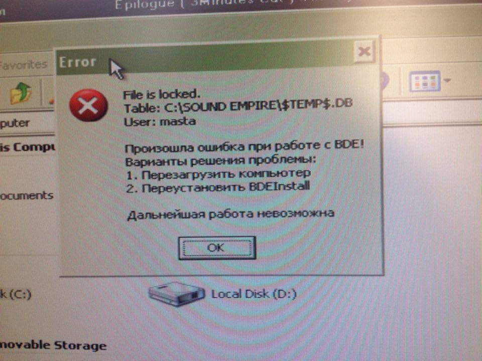

Сообщение Garbik » Чт авг 13, 2015 4:17 pm
Сегодня при запуске появилась ошибка. Я так понимаю, что файл блокируется чем-то. Кто-то сталкивался с подобным ? Как вылечить ? ( При помощи Unlocker не получается... ) :x

Сообщение Wlad » Пт авг 14, 2015 9:45 am
1. Если это произошло после работы с программой на этой системе.
Вам надо завершить работу офисной части (если на этом же компьютере и Студия работает, то и её), удалить этот файл, который на картинке и запустить всё снова.
В некоторых случаях BDE некорректно себя ведет: например, удаленный компьютер работает по сети с локальной базой, BDE блокирует доступ к базам (для того, чтобы одновременно 2 программы не могли туда писать) и тут внезапный обрыв связи. Блокировка остается и больше программы не могут писать в базы.
Так что пока другого решения подсказать не могу.
2. Вы только что установили программу на систему Windows 7.
Вам надо воспользоваться программой SETweaker из раздела "скачать" на сайте.

Сообщение Garbik » Пт авг 14, 2015 10:21 am
Влад, огромное спасибо, помогло :lol:
