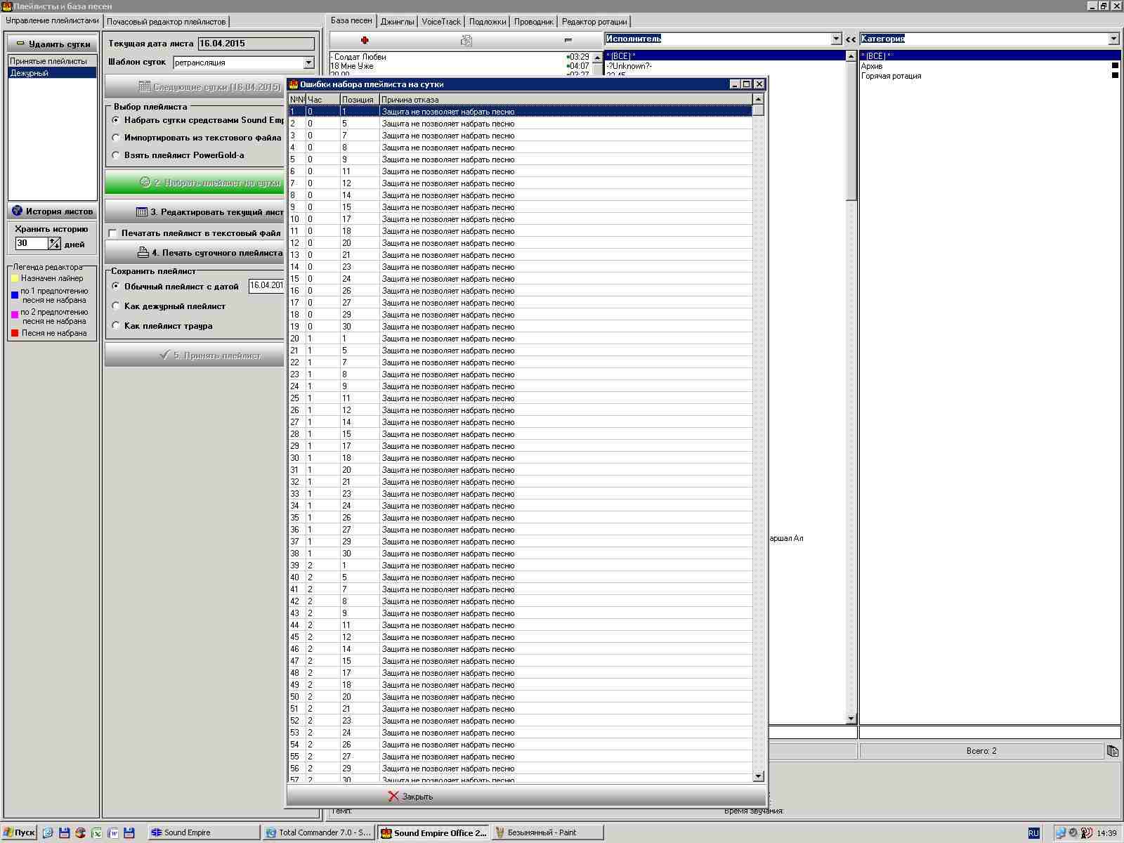

1. Нажимаю кнопку набрать плейлист на сутки. В результате открывается таблица
где у каждой строчке надпись- защита не позволяет набрать песню.

adny писал(а):1. Нажимаю кнопку набрать плейлист на сутки. В результате открывается таблица
Варианта 2.
1. Запрет по коэффициенту ротации (см. параметры категории)
2. Очень сильно накручены защиты.
Вот информация по защитам

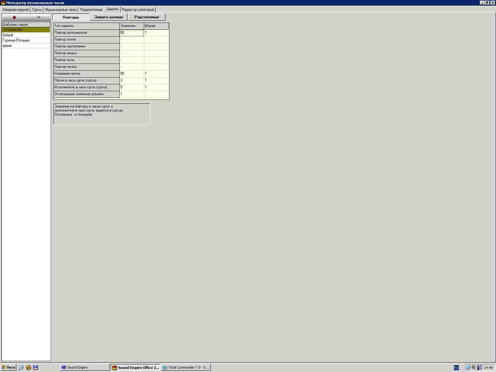

Все сил нет :( уже все переменял, глянте скрины где ошибка?
вроде все правильно сделал! ну нехочет лист делать и все!
Штраф ставил 10 и 5
Значение ставил 10 25
Тоже самое.
спасибо

Сообщение Wlad » Чт апр 16, 2015 2:20 pm
Информации Ваших скриншотов недостаточно
Свяжитесь со мной через скайп в рабочее время в будни. Решим.
Возможно, понадобится программа удаленного доступа.
