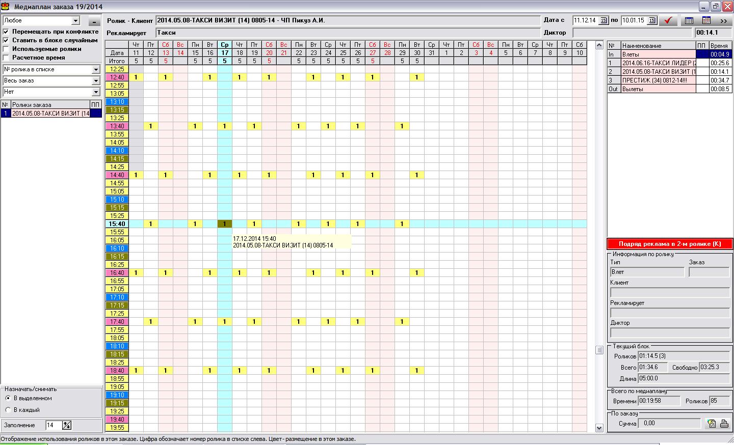

Заметил, что по моему не правильно работает функция "перемещать при конфликте" в рекламном планировщике. У меня в одном блоке 2 клиента службы такси, на обоих указано, что рекламирует "такси"... чекбокс стоит на пункте "перемещать при конфликте"... но нужно только нажать красное сообщение, только тогда ролики перемещаются... это получается мне нужно просматривать каждый блок и каждый раз нажимать это красное сообщение???
скрин

Я думаю, что тут вступают в программное противоречие "перемещать" и "ставить случайно".
Посмотрю, разберусь.

Чекбокс ставить в блоке случайным я установил уже после того, как заметил, что ролики идут подряд, думая, что это, возможно, поможет.

Wlad писал(а):Я думаю, что тут вступают в программное противоречие "перемещать" и "ставить случайно".
Спасибо за сигнал.
Не разберешься.
Нужно будет весь алгоритм менять и переписывать.
Потому, что:
SE не всегда может сама (и даже при нажатии на красную кнопку) переместить ролики.
Просто не может, хотя вручную переместить можно и конфликтов не будет.
SE при вызове функции "Анализ блоков" и "Устранить всё" просто зависает иногда.
