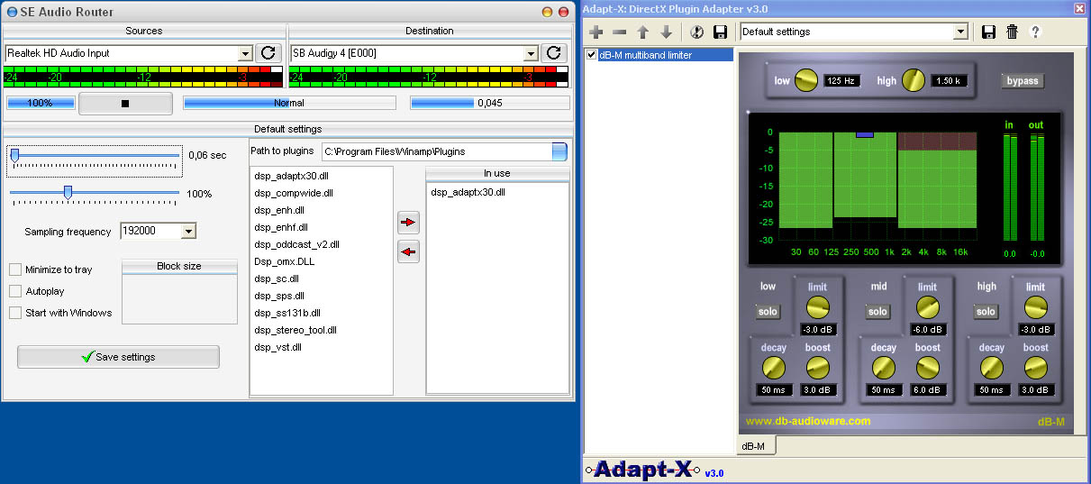

Сообщение Wlad » Вт июн 23, 2015 1:16 pm
apfm писал(а):было бы конечно здорово плагин СтереоТулза увидеть в новой версии SE, так то это мне думается вполне реально и все бы работало не на трех аудиокартах а на двух))но это мечты))
Ну конечно. :P Это не так просто.
Тем более, надо оборудование, которого у меня нет.
Но вот ретрансляция с обработкой - будет. И на одной карте. И под любой Windows
Вот:

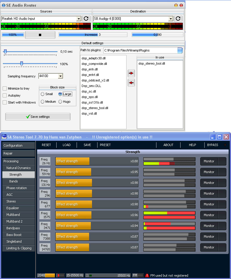

Кстати, скачал в бесплатном варианте Stereo Tools (плагин для Винампа)
Запустил, работает с аудио роутером. Но есть какие-то ньюансы. Буду изучать.
