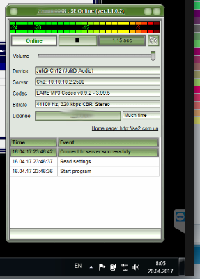

Давайте уточню, весь прикол что сессия не рвалась ... а просто во время эфира появлялась пару секунд тишина и как подсказал Влад, действительно есть закономерность.
Я в первую очередь грешил на железо так как ТСР сессия не рвалась, поэтому и попросил у Влада временный ключ, для параллельного запуска клиентской части еще и в студии.
Как и оказалось, с программой все Ок! Дело было в плагине ...
А програ, как и радиомост работает как часы (тьфу*3) - с момента последнего перезапуска все чисто :)
Скрин за сегодня ...
Снимок экрана от 2017-04-20 08-05-35 (копия).png (38.68 KiB) Просмотров: 68070

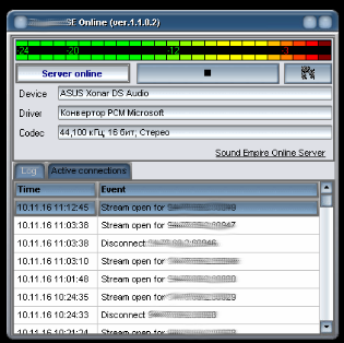

А вот такое качество давал довольно крупный всеукраинский провайдер ... Фринет (О3)
Скрин с серверной части :(
