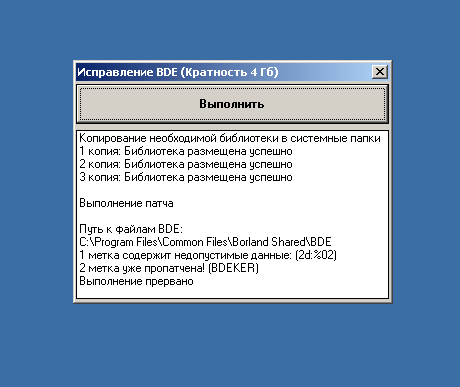

Сообщение RusradioOrel » Ср апр 23, 2014 3:14 pm
Не хочет патчиться. Говорит, что метка содержит недопустимые данные.

Сообщение Wlad » Ср апр 23, 2014 4:29 pm
Хм. Видимо, другая версия BDE.
Попробуйте то, что в приложении к посту.
Если и этим не получится - переставьте BDE и попробуйте пропатчить его снова.

Сообщение RusradioOrel » Ср апр 23, 2014 8:34 pm
Спасибо! Всё заработало. Помогла переустановка BDE.
