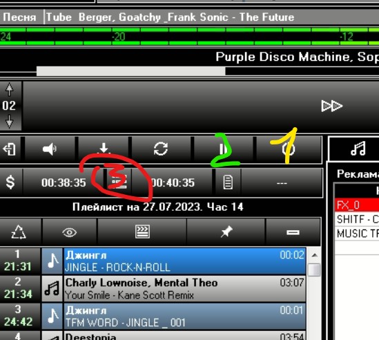

Сообщение Voice » Чт июл 27, 2023 1:29 pm
RadioVyshka писал(а):Здравствуйте! Возможно ли не закрывая программу остановить автоматический выход минилистов согласно расписанию (например отбивку часа)? Иногда вещаем с другого источника и ставим "стоп" в SE и программа сама переходит в трансляцию
Если хотите остановить трансляцию и вещать с другого источника, в студии надо нажать три кнопки:
1. Стоп
2. Пауза (после того, как трек закончится)
3. Выключить подачу мини-листов по таймеру.
Мы используем такой вариант, если надо отработать в эфире в определенное время.
К примеру, с 23.00 до 00.01. Дальше отпускаешь кнопку 3 и студия подает мини-лист с отбивкой "полночь"...
Разумеется, если нет очереди (22, 23)... Если выстроилась очередь, удаляешь все ненужные...
