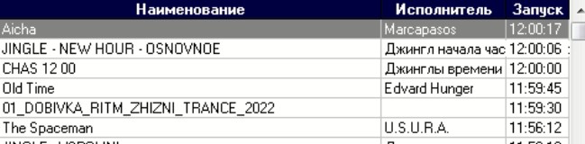

- идет час, остается 30 секунд, трек заканчивается, запускается добивка на 30 секунд
- через 15 секунд её звучания запускается трек из нового эфирного часа (хотя настройка подачи по нулям), срезая эту добивку
- а еще через 15 секунд запускается мини-лист из расписания, срезая уже сам трек.

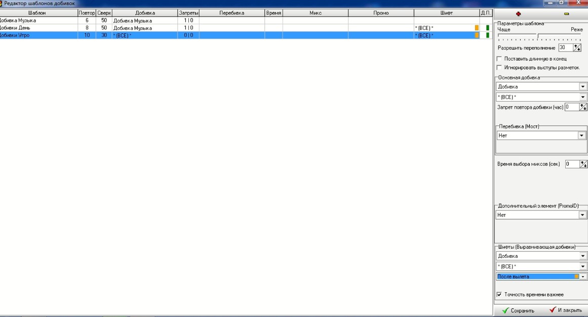

Здравствуйте, я не очень понимаю, почему вообще так. Добивки часа были реализованы еще в версии 2. Они работали исправно. В Империи 3 добавилась чёткость и вариативность в добивках. Покажите, пожалуйста, шаблон на добивку часа.

7radio писал(а):Здравствуйте, я не очень понимаю, почему вообще так. Добивки часа были реализованы еще в версии 2. Они работали исправно. В Империи 3 добавилась чёткость и вариативность в добивках. Покажите, пожалуйста, шаблон на добивку часа.
Приветствую. В приложении. Спасибо

Ок, а в категории "Все" - там как и нужно, по принципу пирамиды от самой короткой добивки до самой длинной с минимальным разбросом по времени (в идеале шаг для любой программы - 1сек)?
"Точность времени важнее" лично я пока бы снял, параметры шаблона (вверху самом) передвинул бы ползунок влево, потерпим повторяемость добивок.
Но и добавьте, пожалуйста, миксы (нарезки) и шифты (локальные джинглы ваши) разной длительности).
Если есть из чего подбирать, программа подбирает великолепно.

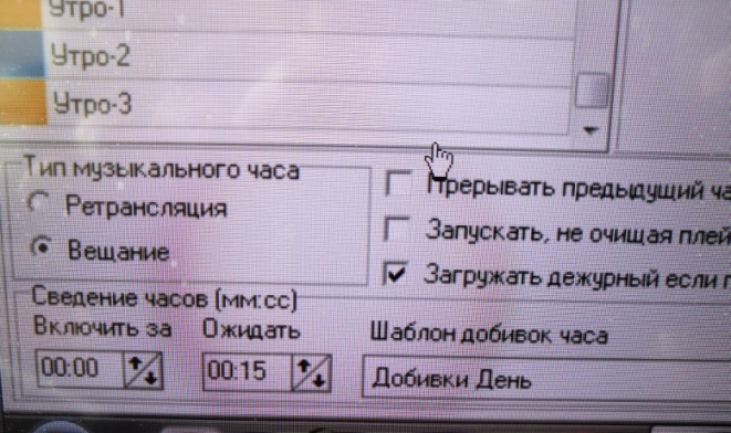

Сообщение Wlad » Вт мар 29, 2022 1:15 pm
И покажите параметры часа. Посмотрим на сведение часов.

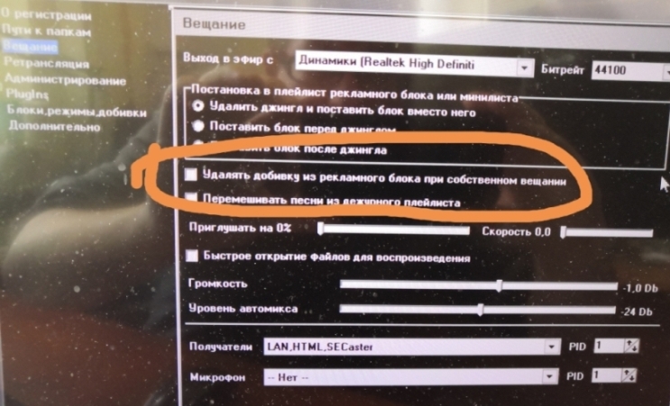

Коллеги, приветствую!
После долгого и упорного "тыканья на все пидали", моя комичная ситуация разрешилась, когда обратил внимание вот на что:
:arrow: есть в настройках СТУДИИ одна "галочка", которую обязательно надо убрать, если идет собственное вещание.
Тогда блоки выходят абсолютно корректно и запускают все файлы, которые в них присутствуют, будь это добивка, ролик или шифт.
Что я делал ДО того, как нашел в настройках галку...
почти убедил себя в том, что если есть рекламный ролик, все работает. Если нет ролика, блок работает неправильно (если брать именно добивки часа, например 59 минуту, когда нет рекламы, но надо добить час до 59.59). Пробовал включать такие блоки в другое время музыкального часа. Вот что получается, блок студия видит. Даже ставит его в плейлист по расписанию, но... звучит влёт, а дальше, вместо файла добивки и шифта, запланированных после влета, запускается следующий трек из плейлиста.... :kick_off: Соответственно, в конце часа получалось весело: идет финальный трек, его срезает влёт от блока, после которого на 40 секунд запускается следующий трек из плей-листа :roll: :D
Короче говоря, программа шикарна, это мы с кривыми руками, самую самую малость :oops: Надеюсь, данная информация будет полезна всем новичкам.

Сообщение Voice » Пт апр 08, 2022 12:25 pm
Wlad писал(а):И покажите параметры часа. Посмотрим на сведение часов.
Настройка сведения часов выставлена вот такая
