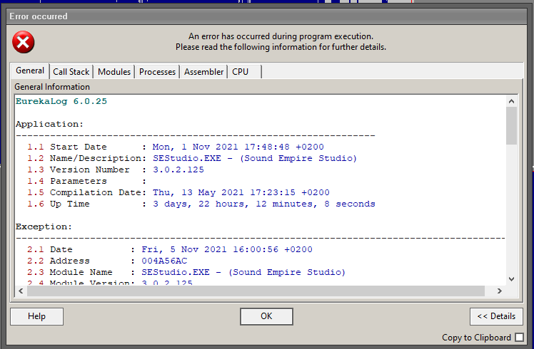

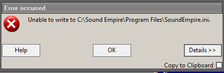

Добрый вечер. Помогите с решением проблемы.
Раз в, примерно, 4 дня при ручном сведении треков (настройка звучания миксов) появляется ошибка. При этом окно сведения треков блокируется, его не закрыть и доступа к основной программе нет. помогает только перезапуск программы через диспетчер задач. В самих же настройках SoundEmpire.ini нет никаких запретов. переустановка SE, пропатчивание, изменение звуковой карты, выбор стерео микшера устройством по умолчанию не помогло.
версия SE 3.0.2 build 125.
error
error open
остальные скриншоты https://drive.google.com/drive/folders/ ... sp=sharing

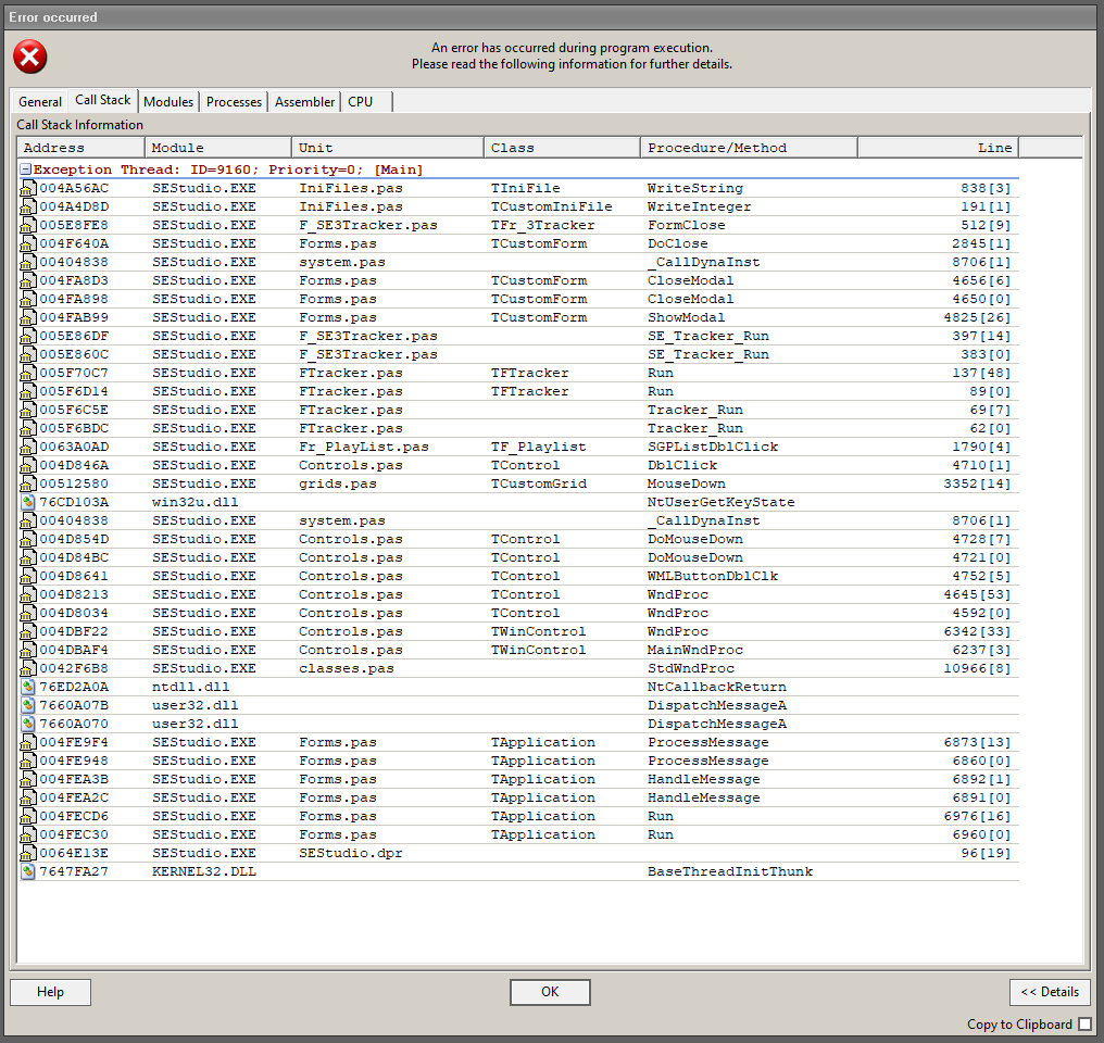

Мне нужна вторая закладка (Call stack)

Сообщение dimsirik1 » Пн ноя 29, 2021 10:24 am
Wlad писал(а):Мне нужна вторая закладка (Call stack)
Call stack
