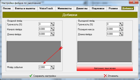

Сообщение Wlad » Вт окт 05, 2021 2:59 pm
Часто обращаются с проблемой, что при определении вылета резко режутся добивки.
Считается, что определение вылета есть событие. А как же настроить?
Конечно, можно установить в карточке добивке значение "событие", но это проходить по нескольким десяткам, а то и сотням файлов.
Поэтому, если событие установлено в 0, то можно зайти в настройки офиса, выбрать в правой части настроек "настроить фейды по умолчанию" и указать добивкам нужное значение события. Вот тут.
Если офисная часть расположена не на эфирном компьютере, то не забудьте скопировать базу DefaultFader.db в папку с базами Студии (офис желательно закрыть).
Re: Резко режутся добивки
Сообщение vasek » Вт окт 05, 2021 4:28 pm
Спасибо !! Очень помогло !!!
