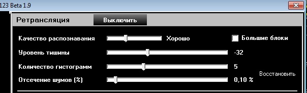

Попробуйте на вкладке ретрансляция Империи нажать кнопку - :восстановить:)

Сообщение GOODWIN_MAN » Пт ноя 13, 2020 2:24 pm
Кирнасов писал(а):Попробуйте на вкладке ретрансляция Империи нажать кнопку - :восстановить:)
Однако, не помогло и это...
