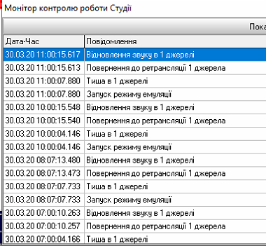

Вот настраиваю радио в одном небольшом ОТГ на Sound Empire 3. Естественно в лицензии ретрансляция ПРОМІНЯ. Столкнулся с такой проблемкой:
В начале часа на 4-7 секунде срабатывает детектор тишины, который детектирует сигнал на 15 сек. Естественно запускается дежурный плейлист.
Может кто уже сталкивался и может поделиться настройками?

ЕМНИП Промінь дает сигналы точного времени на тишине.
Увеличьте в источнике "детектор тишины" до 15-20 секунд и всё станет нормально.

Сообщение lihachoff » Ср апр 01, 2020 9:15 am
Влад, спасибо! Помогло.
