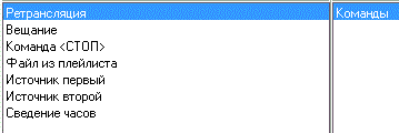

Сообщение Trafik » Пт июл 30, 2021 1:45 pm
Вопрос по командам.Эта опция работает или еще не совсем?
Например "Вещание" "Стоп " отрабатывает,а перейти на источник другой не получается.
Re: SE Studio и SE Office. Вопросы и ответы
Сообщение Wlad » Пт июл 30, 2021 3:12 pm
Переход по источникам пока не работает. Скоро займусь.
