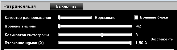

Сообщение Trafik » Пн ноя 30, 2020 2:06 pm
Был в больнице с коронавирусом :(
Здоровья,здоровья и еще раз здоровья всем!
Думаю, это проблема звука. Буду рыть в этом направлении.
Думаю вы выбрали правильное направление.Поэкспериментируйте в настройках студии->Ретрансляция.На одном компьютере для теста, были тоже ложные срабатывания(не Рура).А вот такая фантастическая настройка(пока предварительно) привела в "чувство".Особенно регулятор "уровень тишины" влиял
