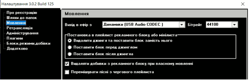

Сообщение SAM » Пн дек 06, 2021 8:53 am
когда сработало прерывание по времени по выходу минилиста (может и не в этом причина, но заметил только эту особенность) - не удалился джингл, который был после минилиста (в настройках студии стоит галочка удалять)... в остальных случаях отрабатывает (удаляет)...

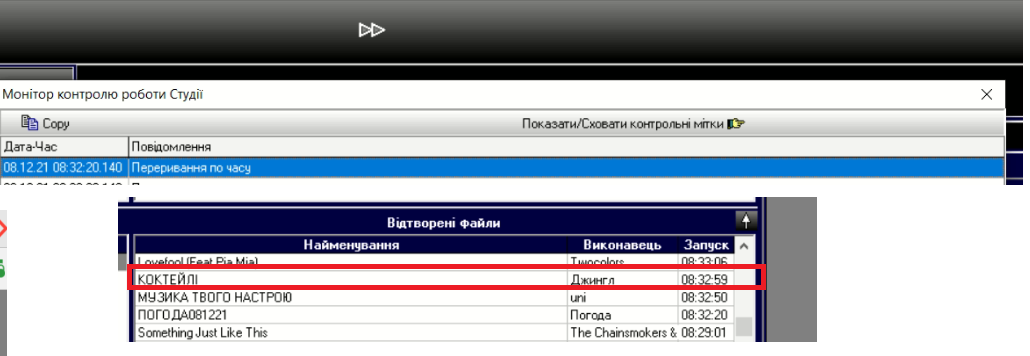

Сообщение SAM » Ср дек 08, 2021 8:35 am
подтверждаю, если минилист вышел с прерыванием по времени предыдущего трека - джингл выходит в эфир...
возможно, с листа подачи при постановке блока он и удаляется (я не обратил внимание), но в эфир выходит 100% (я его слышал и + он есть в воспроизведенных файлах, обведен красным...)

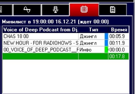

Всем привет! Ребят, подскажите, что не так делаю?
Империя 3 не запускает мини-листы. Файлы добавлены (mp3), выставлены в расписание.
В блоке мини листов в студии отражается, но с нулевым временем. В офисе показано, что все нормально.

Сообщение Trafik » Чт дек 16, 2021 7:05 pm
Так может быть, если этого файла физически нет на диске.Либо был переименован.

Сообщение 7radio » Чт дек 16, 2021 7:47 pm
Voice писал(а):Всем привет! Ребят, подскажите, что не так делаю?
Вопрос и ответ :)

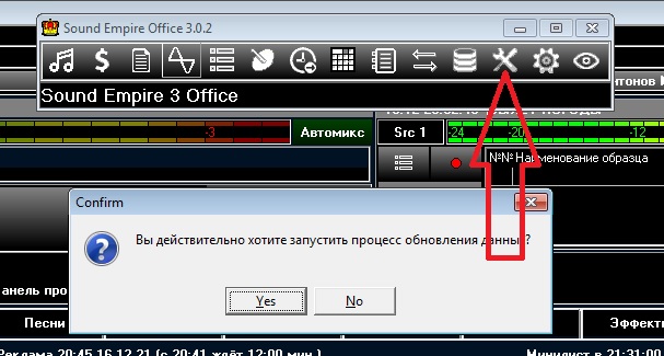

Еще в Офисе, который расположен на эфирном компе со Студией, не лишним будет регулярно обновлять имеющиеся в базе файлы.

Сообщение Voice » Пт дек 17, 2021 9:09 am
Всем спасибо! Разобрался! Всё было гораздо проще)
Просто в силу криворукости своей не выставил в Студии папку с подкастами и программами.
Подправил, всё идеально работает.
Как говорится, и файлы целы и волки сыты)))
