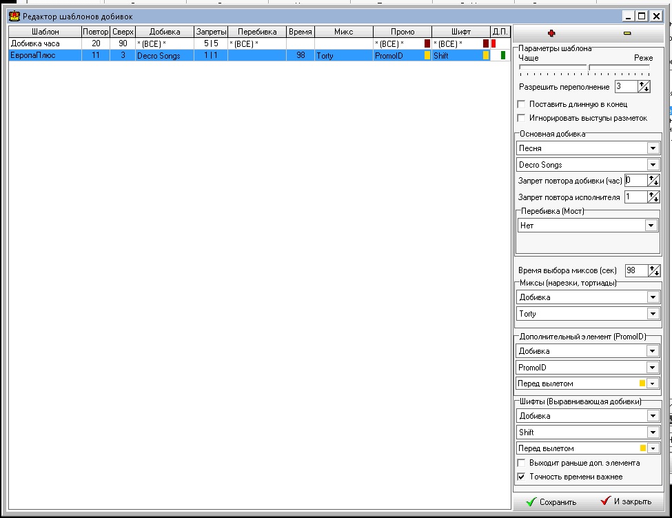

Slafa прислал мне свои настройки шаблона добивок (см. картинку) и свои DSF-файлы для влета, вылета и сведения часов (см. zip файл)
С его разрешения опубликую. Возможно, пригодится.
Внимание! Это работает, начиная с версии 3.0.0.123 Beta 1.6

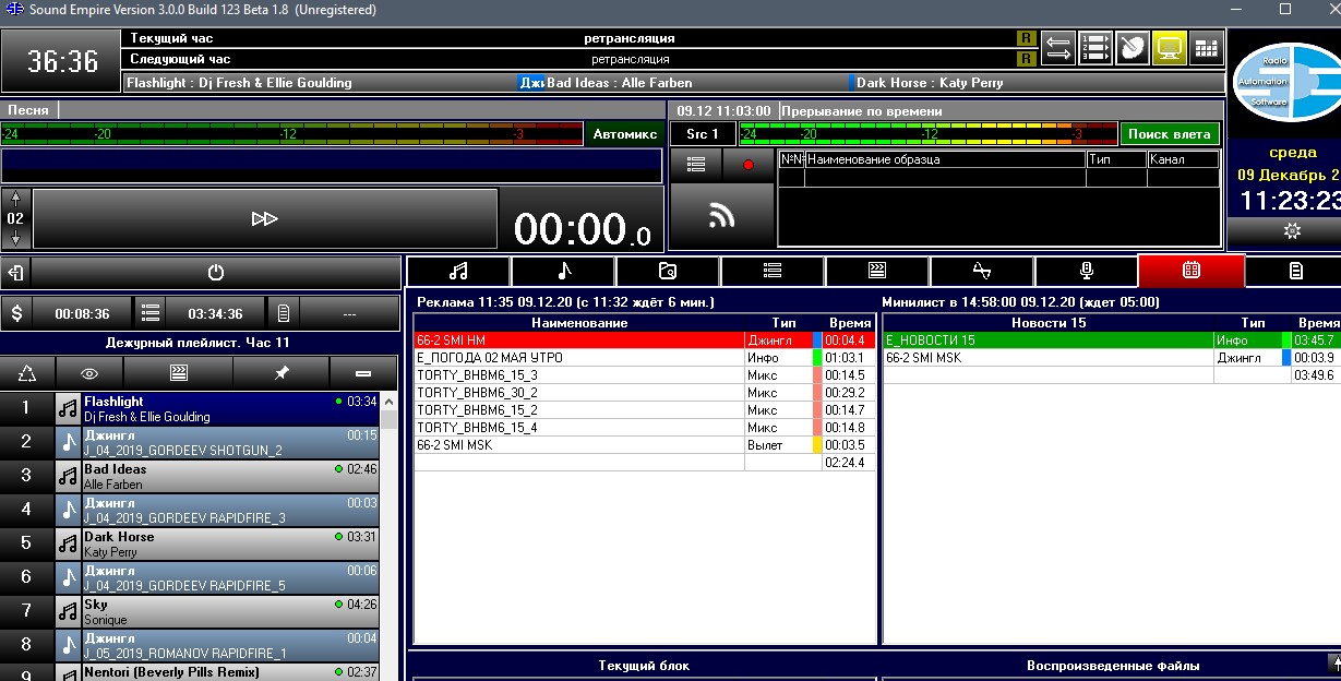

Здравствуйте!
Если в блоке идёт реклама, то набор добивок работает прекрасно, а если нет, но идёт погода, то получаем вот что:
настройки шаблона из сообщения выше, за исключением PromoID, т.к. не используем
куда нажать, чтобы в блоках без рекламы добивки набирались по шаблону?

Сообщение Slafa » Вт дек 29, 2020 3:20 pm
RafL писал(а):куда нажать, чтобы в блоках без рекламы добивки набирались по шаблону?
Судя по результату - что то у вас с шаблоном добивок не так... Даже если не иcпользуете промоID ,в добивки должна была встать песня-добивка 1мин 40 сек. А ее нет. Так что сначала проверьте наличие добивочных элементов в базе программы, а то может нечем добивать -вот поставлено то, что есть. Ну и проверьте длину блока. Блок должен быть минимум 03 минуты 05 секунд.
И новостные блоки на Европе Плюс имеют окно 3 минуты 19 сек(часовая отбивка, выходные данные местного СМИ, новости, выходные данные МСК), а не 03 минуты 50 секунд...

Сообщение RafL » Вс янв 10, 2021 8:38 pm
Slafa писал(а):Судя по результату - что то у вас с шаблоном добивок не так...
в новой версии, при тех же настройках, всё работает правильно
Slafa писал(а):И новостные блоки на Европе Плюс имеют окно 3 минуты 19 сек(часовая отбивка, выходные данные местного СМИ, новости, выходные данные МСК), а не 03 минуты 50 секунд...
это тестовая машина, в эфире всё правильно)

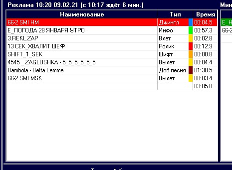

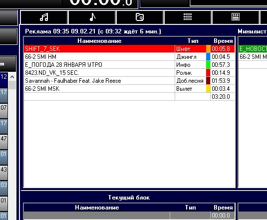

Сообщение RafL » Вт фев 09, 2021 6:41 am
Всем привет!
Обнаружил ещё такой момент:
если в блоке нет рекламных роликов, то выравнивающий шифт встаёт перед минилистом
если ролики есть, то всё норм

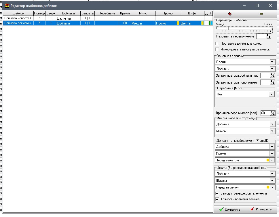

настройки добивок
Biuld 123 Beta 2.0
Последний раз редактировалось RafL Вт фев 09, 2021 11:31 am, всего редактировалось 1 раз.
