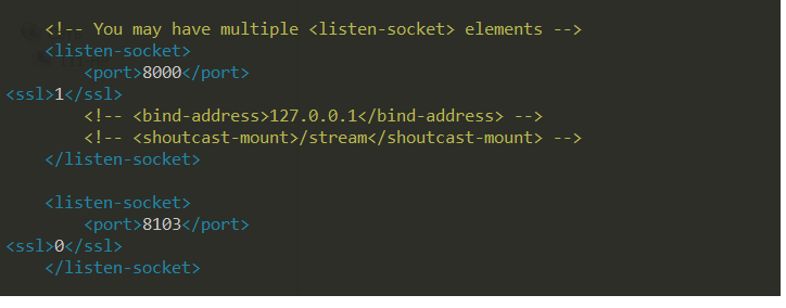

SAM писал(а):Отвечу сам себе (может, кому пригодится)...
После долгих мучений и неоднократных попыток (в том числе и Влада, за что ему огромное спасибо :drink: ) подружить SECaster с https протоколом - пришли к выводу, что это на данном этапе невозможно...
Но (опять таки, после долгих мучений :)) эту проблему мне удалось решить на стороне сервера - поток на сервер транслируется все еще в http (без шифрования), а уже с сервера клиентам (слушателям) раздается в https :trumbs:
для icecast2 решение на скрине...
в порт 8103 без SSL (номера портов не обязательно такие-же должны/могут быть у вас) мы шлем трансляцию с SECaster
а порт 8000 - с SSL - его уже раздаем всем слушателям...

Сообщение SAM » Ср дек 01, 2021 12:43 pm
Мое сообщение выше подразумевало, что у вас уже настроен/работает сервер с https, но его не удается подружить с SECaster.
А вот если говорить о глобальной настройке сервера - то я пользовался вот этим
https://mediarealm.com.au/articles/icec ... s-encrypt/

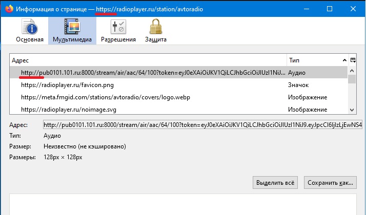

Сообщение 7radio » Ср дек 01, 2021 1:53 pm
У меня Mozilla Firefox тоже не блокирует незащищенное соединение у Авторадио на сайте плеера

Я еще не подключен, это федеральное Авторадио, как и часть других станций на сайте плеера вещают по http ))
