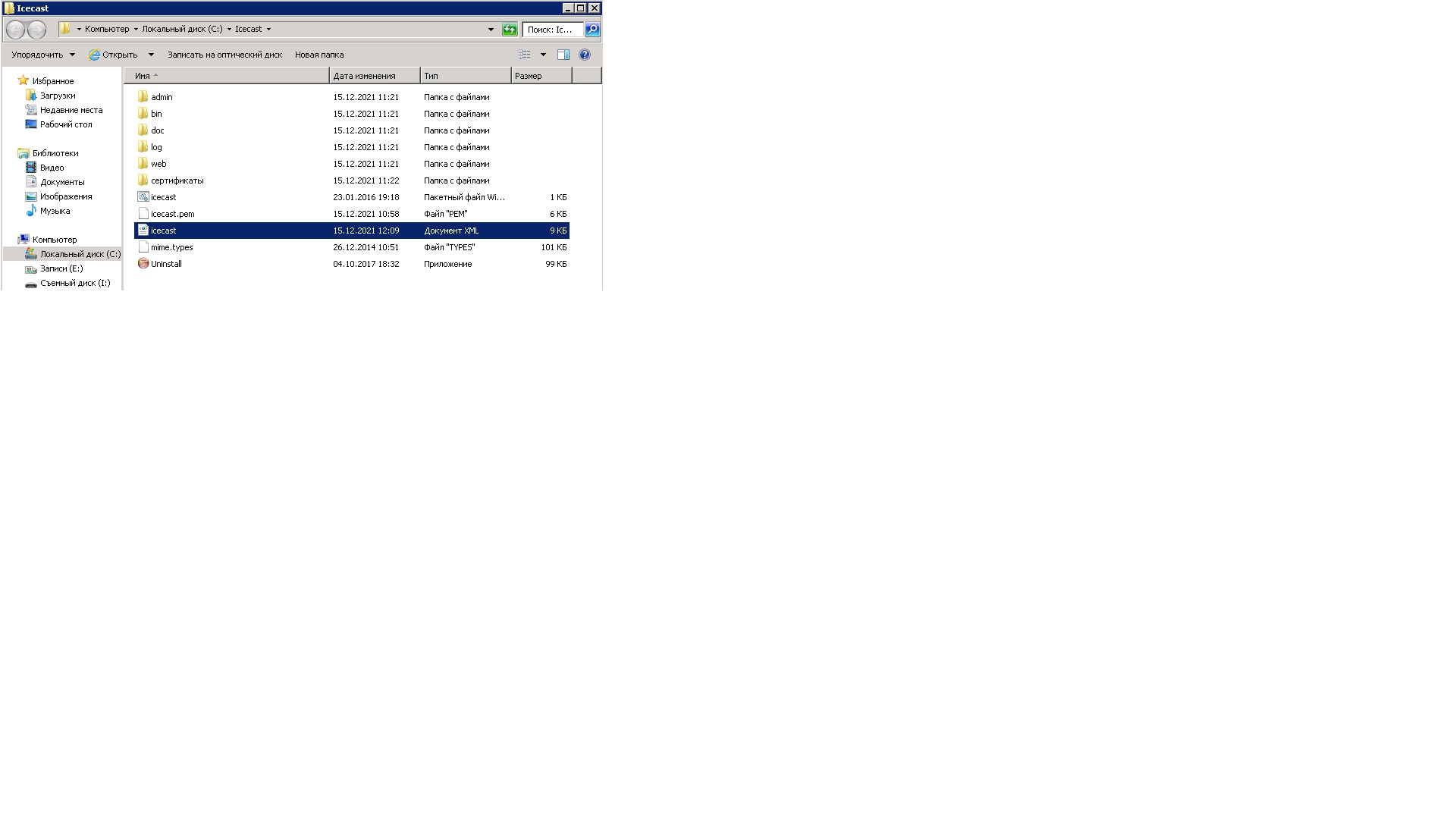

получившийся файл закидываете в корень папки Icecast

Все три файла формируете в блокноте, затем "Сохранить как - >выбираете тип файла "Все файлы" и сохраняете как ИМЯ ФАЙЛА.pem. Для каждого файла делайте свое уникальное и понятное для вас название.
Все три файла копируете на машину, на которой будет работать сервер. У этой машины внешний(реальный, статический) IP должен быть привязан к доменному имени, на которое выдан SSL-сертификат.
В панели управления выбираете " Свойства браузера"- вкладка Содержание - кнопка "Сертификаты" - "Импорт". Выбираете файл сертификата (тип файла - все файлы). Указываете для каждого ТИПА сертификата свой ТИП Хранилища.

<ssl-certificate>./icecast.pem</ssl-certificate>
