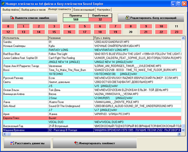

После попытки расстановки плейлиста будут выведен почасовой редактор.
Двойным кликом по позиции. Также можно заменить неверную ассоциацию :)
Собственно вот:
