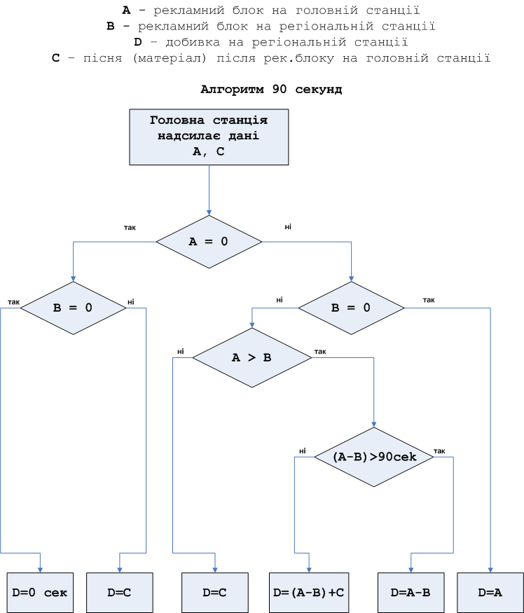

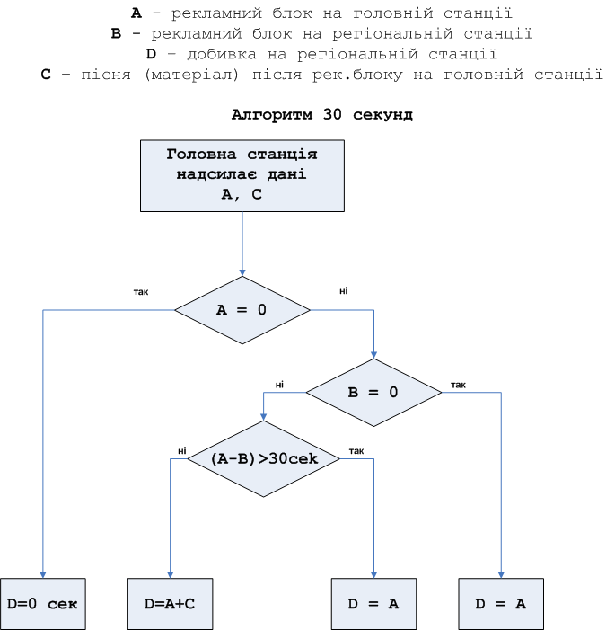

Схемы формирования добивки при работе по COM-порту (по порту сообщается размер блока головной станции и размер следующего элемента эфира за ним).
Т.к. используется в украинских сетях, то и рисунок, соответственно
